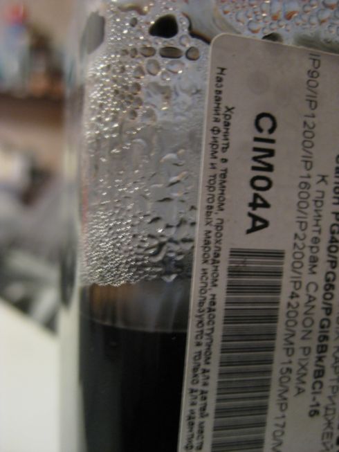

|    Сообщение #22 Отправлено 03 января 2011 - 16:14   barabasovich
Просмотр сообщенияaaaa (3rd January 2011 - 02:43 PM) писал:
Испарения у меня практически нет
Так не бывает если ВО открыты и температура хоть слегка меняется. Воздухообмен будет, а значит и испарения. Ща фотку добавлю.
Вот бутл. герм. закрыта. Представь в ней отверстие, а в комнате всего 24градС. Это пигмент PG40 инкмейт. Ещё представь вся эта жидкость испариться, что будет с вязкостью, плотностью, и другими физ. хим. свойствами.
