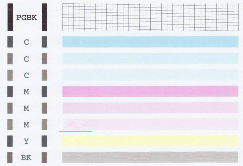

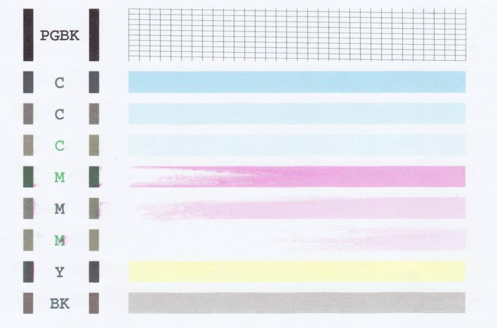

Приветствую всех форумчан, надеюсь за тему пинать никто не будет.
Суть проблемы такова: есть canon ip3600, капсульная СНПЧ, доноры офис. Пользовался чернилами Inkec 9020/9021, для дома вполне неплохо работали, полосил только циан временами, но это насколько понял проблема чернил. Решил в итоге перейти на ОСР, негатива про них все же меньше чем про инктек. В результате были куплены водные чернила ОСР 144 и 124 серии (пигмент оставил инктек).
Доноры и шлейф от инктека промыл дистилированной водой, ПГ прокапал сначала синим мистер мускул, потом промывкой OCP RSL, пока она не стала чистой из дюз выходить. Залил в доноры ОСР, все собрал, запустил глубокую очистку. В итоге на тесте дюз присутствовал только пигмент. Оставил принтер отстояться где то на час, на следующем тесте дюз появились следы циана, остальных цветов по прежнему небыло. Решил поставить доноры на один уровень с принтером (когда печатал инктеком были подняты сантиметра на полтора). В итоге после прочистки цвета появились, только у лайт Magenta какая то полоска кривая вначале. На всякий случай промыл голову еще раз, не помогло. Приподнял принтер еще на пол сантиметра, стало чуть лучше но через раз опять то же самое выдает.
Собственно вопрос, что это может быть? Подумал что перелив чернил, но что то тогда они совсем уж жидкие получаются. Тест дюз в прикрепленном файле.

| Сообщение #6 Отправлено 03 января 2011 - 11:14
Так, собственно что получил, на предыдущем скане теста дюз принтер на пол саантиметра где то поднят от стола, доноры на столе. Если еще поднять до сантиметра его то вроде бы все нормально становится, а вот если на один уровень и принтер и доноры поставить то вот такое вот чудо получается, которое на прикрепеленном скане. Это перелив как я понимаю?
Canon IP3600+СНПЧ SuperPrint (капсульная, офис)+InkTec С9020/9021
| Сообщение #7 Отправлено 03 января 2011 - 11:29
Угу.
