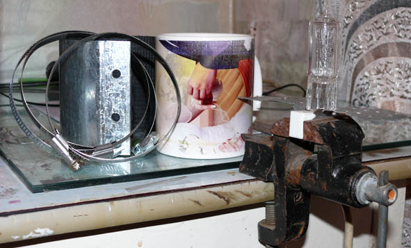

Привет ребята ! Делюсь своими "изысканиями".
Прикрепленное изображение: photo_02.jpg
Цена вопрос около 500 руб.
Покупаем галогеновую лампу 650 ват. Покупает терморезину, 3 хамута, вырезаем их жести обух.
Кружка не совсем качественная получилась вот почему. Во-первых это уже втарое наложение на нее. Первое был перенесет тонер, потом был тонер удален ацетоном. Поэтому есть следы. Сверху прижим не очень, или время запекания нужно увеличить, пока сильно не разберался. Хотя мое мнение, то бумагу лучше использовать для сублимации, я использовал матовую 110 гр. И когда затягивал она как бы в елочку делается по краям кружки, вполне возможно что из-за этого. Еще не дал просохнуть бумаге, из принтера почти сразу же под "пресс".
Белое пятно на кружке сверху это так и должно быть, это кусочек от "подставки" с кольцами.
Надо купить кружки и бумагу специализированную, по времени поиграть. В данном случае время запекания было 90 сек.
Терморезина не совсем удачная на мой взгляд. Лучше найти настоящую, которую используют в ламинаторах, а у меня какая-то техническая, брал за 500 руб. 50 см х 50 см., толщина 4 мм.
В общем кому если пригодится, очень хорошо. Можно начать и с этого, но потом купить нормальный термопресс, а так это скорее от безисходности (точнее от безденежья)

То что у кружки по краям "непропечаталось" изображение думаю "виновата" температура. Если изображение по центру, все впорядке, перенос качественный получается.
Лампа всего 4 см и из-за этого кружка по краям не прогревается. Как у керамических изделий дела обстоят по поводу распределение тепла по всей поверхности ? Наверное нужно сделать железный обух по высоте всей кружки, чтобы тепло от лампы вначале шло на железо а от железа уже на кружку, так распределение тепла будет равномерней ?

....может запихнуть лампу внутрь радиатора, которые используют для охлаждения процессора в компутере?
Медь хорошо проводит тепло, а радиатор хорошо его будет отдавать.
|    Сообщение #4 Отправлено 05 января 2011 - 20:56   protz
как вариант: вместо жести - трубу подходящего диаметра,разрезанную вдоль, две створки на петле с застёжками. меньше секса с хомутами будет

|    Сообщение #11 Отправлено 01 октября 2011 - 11:12   ugrinov_ss
Купил заводской кружечный термопресс. Качество переноса идентично тому, что у меня получалось используя в качестве нагревательного элемента галогеновую лампу, но вот удобство... :-)
Мои выводы: "самоделки" нужны для того, чтобы заработать на "заводской" !

|    Сообщение #13 Отправлено 24 октября 2011 - 08:57   ugrinov_ss
эксперименты продолжаются... не доволен я заводским прессом, по краям не пропечатывается (не всегда, но все же), остаются следы от нагревательной "нити". Все же надо свой доделывать. Вот таки пироги.
Возможно не ту модель выбрал, качество нагревательного элемента может не очень.
|    Сообщение #14 Отправлено 05 ноября 2011 - 13:12   Иванович
Какое время и температуру ставите для прогрева кружки? Я зажимаю кружку при температуре 180 градусов цельсия. Температура при отдаче кружке падает примерно до 140, потом поднимается до 175-180 вот тогда я вынимаю кружку. это занимает примерно 2-3 минуты.

Иванович, Вы про заводской пресс говорите ? У меня с электронным управлением, температура держится стабильно 180 + 1 градус. Кружку в прессе держу ровно 3 мин (180 сек.). Предварительно кружку не прогреваю.

Да заводской. пытаюсь понять про следы от нити. Что бы остались следы надо что бы нихром лежал почти на поверхности нагревательного элемента и сильно выпирал. Можно попробовать зажать в заводской термопресс а нагреть той же галогенкой. Вполне возможен слабый прижим пресса.

|    Сообщение #18 Отправлено 09 декабря 2011 - 21:05   Alexandr_P
Прикольно, думал я один такой... Тоже делал себе хомут, но прожигал в духовке, а затягивал болтом с гайками. Ох и навонял на что на первой, что на второй кружке... :) Резина начала гореть - передержал. Однако первая, да и вторая кружка получились отменные (если не считать того, что первая немного пережарилась тоже и пожелтела от черной резины пористой).
Фото хомута никак не найду.. Однако он очень похож на хомут ТС.
Затем был куплен китайский пресс. Вот тут я наконец вздохнул свободно. Хомут это действительно временно. очень временно.
