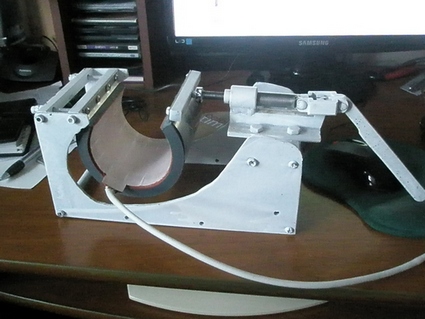

Цена термоэлемента 2 тыр. Вот такую станину я делал. Регулятор брал с пресса. Но думаю можно при желании взять на пример регулятор температуры овен ТРМ1 цена 2 тыр или спаять самому на симисторе при умении. Есть желание вместо ручки прижима поставить воздушный цилиндр, тогда пропадёт необходимость подстраивать под размеры кружек, что очень актуально при обьёмах производства больше 3 штук за один проход.

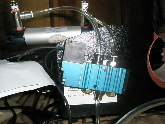

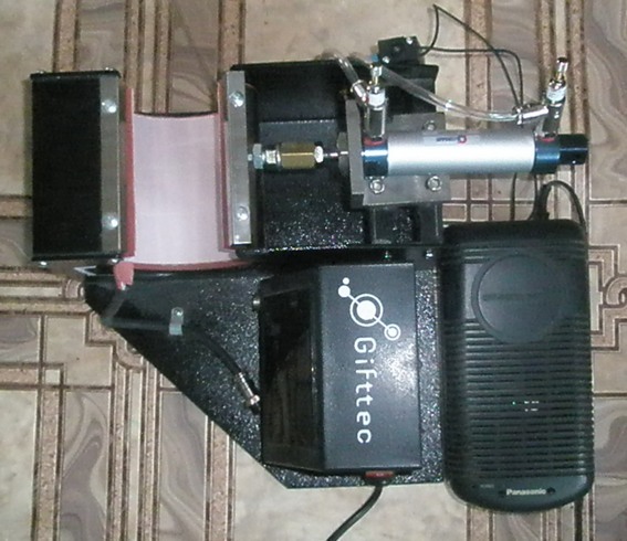

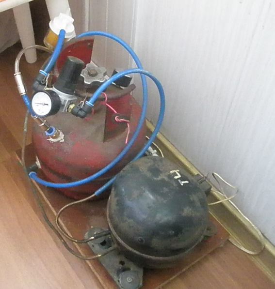

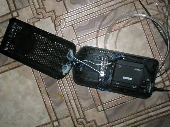

Собрал между делом конструкцию. Для этого понадобилось:
1) Компрессор. Я его делал как то для работы нанесения лака аэрографом. Сделан с компрессора холодильника поэтому бесшумный. Давит до 4 очков свободно. Ресивер сделан с газового баллона 5 литров. Регулятор давления стоит на входе компрессора. Точно не помню почему но помню что подсмотрел у умных людей на каком то форуме.
2) Пневмораспределитель электрический на 24 вольта.
3) Блок питания 24 вольта.
4) Реле 24 вольта.
5) 2 кнопки с компьютеров.
6) Пистолет с термоклеем.
7) Корпус под блок питания, реле и кнопки.
8.)Уголок крепления пневмоцилиндра.
9) Пневмоцилиндр.
10)Пневмодроссели 2 штуки на закрытие и открытие пневмоцилиндра.
11) трубки
И так пункты 1, 8,9,10 и 11 обязательны. Вместо остального можно применить на пример пневмораспределитель на 220 вольт и тумблер или пневмораспределитель ручного распределения тогда больше ничего не надо. Управление сделано на самом простом способе самоблокировки реле (пуск) и его размыкании (стоп). Для плавности хода закрывания и открывания пресса обязательно применять пневмодроссели. Дополнительно пришлось дать партийное задание токарю по изготовлению переходника пневмоцилиндр – регулировочный болт пресса. Последний был обрезан до нужного размера. Прижим пресса регулируется давлением с компрессора.
В конечном итоге имеется кружечный горизонтальный пресс, который работает на любой (в разумных пределах) размер кружек без подбора кружек, подстройки пресса и остановок для этого.
А вот и фото:
4) Реле 24 вольта.
9) Пневмоцилиндр.
11) трубки
А вот и фото:
| Сообщение #39 Отправлено 08 августа 2012 - 12:56
Иванович,
поделитесь, пневмоцилиндр и пневмодроссели откуда взялись ? (где Вы их брали, с какого то у-ва?)
| Сообщение #40 Отправлено 08 августа 2012 - 13:13
Пневмодроссель покупал в камоцци у представителя регионального. Пневмоцилиндр с китая прислали с оказией. всё новое.
