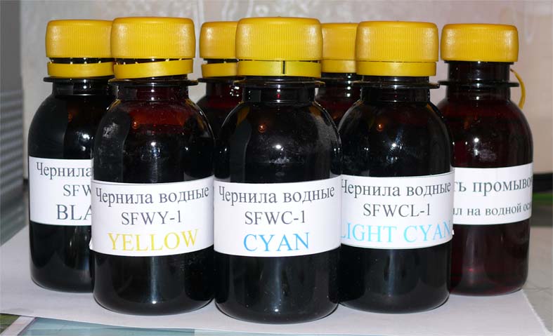

Пришли чернила (пробники) фирмы САН. Не спешно проведу тестирования и буду выкладывать каждый шаг.
1. Сравнивать планирую 3-х производителей. Epson Claria, InkTec 10 серии, данные чернила (фирма "САН")
2. Бумага - суперглянец Lomond.
3. Принтер Epson R270.
Имею УФ-лампу (1 кват). Думаю вполне пригодная для тестов :-)
Начну с малого, оптовая цена (отпускная для диллеров) 50 руб. за 100 гр. Поставляют только в таре 4,5 литров. Минимальная партия получается 6 * 4,5 л. = 27 л.
Первые результаты - по запаху.
Смех смехом но разница, по крайней мере, с чернилами InkTec небо и земля. У данных тестируемых чернил запах какой-то акцентированный, точный какой-то. У InkTec не понятный. О чем это может говорить - не знаю.
фотография бутыльков. Прислали промывочную жидкость.
Прикрепленное изображение: CAH.jpg
