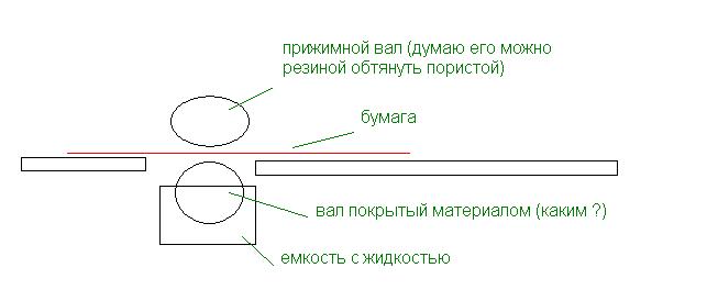

Ребята, подскажите, что может лежать в основе принципа данного устройства ?
Какой материал можно использовать для ролика ? (который будет забирать жидкость (по консистенции как вода, сразу же скажу, что это не лак).
Я пока так представляю, но хотелось бы, чтобы запечатываемый вал был сверху, в данной схеме получается что лист будет покрываться снизу. Но как сделать так, чтобы вал забирал жидкость сверху ?

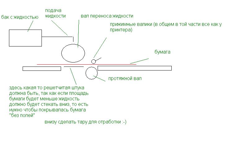

или вот еще один вариант в голову пришел.
Прикрепленное изображение: _________2.JPG
У кого есть какие мысли на счет этого, поделитесь пожалуйста. Особенно интересует материал какой можно использовать для вала который будет наносить жидкость на поверхность.

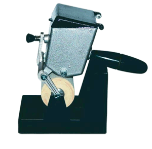

Или вот, еще один придумал.
Прикрепленное изображение: _________3.JPG

Валы хоть из резины плотной (типа как на матричниках) или просто "железные", но отполированные...
Где-то видел конструкцию-но не припомню где...там клеевой слой на магнитный винил наносят...даже видео выложено.

|    Сообщение #9 Отправлено 23 декабря 2010 - 00:47   гога 2
ugrinov_ss
Ну тогда все равно надо городить устройство нанесения этого жидкого праймера. Оно должно содержать ванну с жидкостью,в нее погружен принудительно вращающийся заборный вал (твердый или пористый с отжимающим валиком или ракелем) и уж этот заборный вал дозирует праймер на наносной вал (тоже принудительно вращающийся по ходу или противоходом).А дальше сушка (ведь праймер имхо не бысторсохнущий).
Или использовать протяжку принтера с прямой подачей бумаги, а вместо ПГ приделать аэрограф. А может поставить ПГ,котоую праймер не убивает?

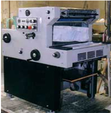

печатная машина ромайор-314 ---- 50 000 руб.
это однокрасочная листовая офсетная машина простой конструкции, обладающая хорошими печатными свойствами. машина позволяет печатать в одну и несколько красок на различных сортах и видах бумаги форматом листа не более 360х500 мм.. Машина состоит из одной трехцилиндровой печатной секции. Функциональные поверхности форменного цилиндра защищены от коррозии, возникающей под воздействием агрессивных веществ, применяемых для очистки печатной формы, специальным нанесенным плазменным путем керамическим слоем, офсетный и печатный цилиндры - хромированные.
http://forum.rudtp.ru/showthread.php?t=460...6018#post526018
  • Прикрепленное изображение: Untitled_1.jpg

Вот как раз действительно надо все узнать, пластик в 1 мм потянет ли.
|    Сообщение #16 Отправлено 23 декабря 2010 - 23:23   koka
Хорошая машина...надёжная как танк для такого...вот ежели полноцвет (многоцвет) делать-приводки не очень держит...
Хе-хе...я бы себе не отказался такую.:)
|    Сообщение #17 Отправлено 23 декабря 2010 - 23:28   ugrinov_ss
Костя, пластик потянет в 1 мм ? ВД-лак можно будет использовать? УФ-лак ? (само собой с УФ-сушкой на выходе)
И от меня то не далеко находятся, соседи. Ехать за ней совсем не далеко. (почку чтоли продать :) )
|    Сообщение #18 Отправлено 23 декабря 2010 - 23:33   koka
Вот в 1ммю не знаю...там подстраивается под толщину...но я это надо с офсетчиками переговорить...
есть у мя один, как раз на такой работает...НО увижу его ооооочень не скоро...так что ежели есть кто по-ближе-спроси лучше по месту.
