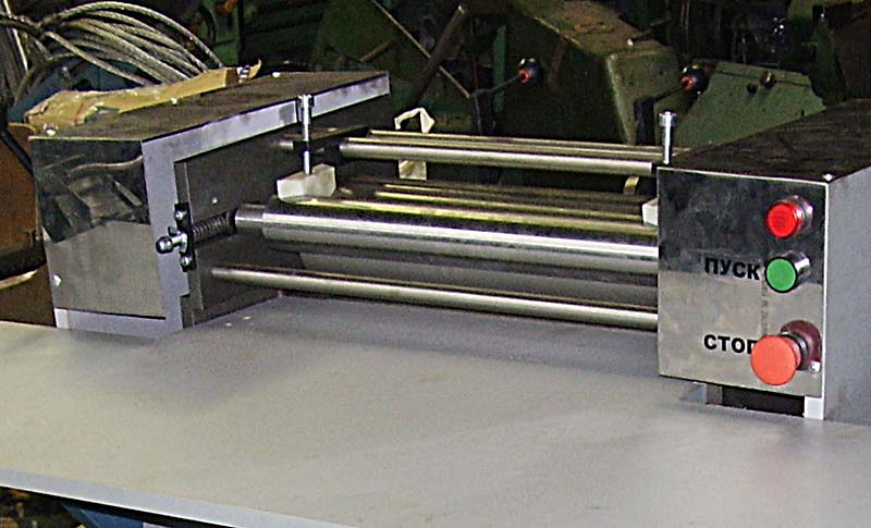

Как вариант, два вала представьте как отжим на старых стиральных машинах, только расположить их горизонтально, валы крутяться навстречу друг другу и между ними жидкость. Потом только листы сверху запускай, только покрытие будет двухстороннее.

А если с одной стороны тут немного посложнее, вот такая клеенаносящая машина нужна. Валы сново таки крутяться навстречу друг другу, между ними жидкость, по бокам видите капроновые белые вставочки, что бы жидкость не вытекала, один вал немного больше, он и будет наносящим, а зазор между валами регулируеться и регулирует толщину наносимого слоя.
  • Прикрепленное изображение: P7180038111.jpg

|    Сообщение #30 Отправлено 20 января 2011 - 20:40   Slava2
для того что бы наносить клей, лак или другой какой состав на одну сторону при помощи Вашей двухваловой машинки не обязательно так уж изголяться. Достаточно сложить два листа и пропустить через валы.
Вопрос в другом. Для образования толстого равномерного слоя подойдёт только шелкуха..Спросите у любого профи, как нанести плашку. И он вам ответит то же....
Просмотр сообщенияvot10 (20th January 2011 - 07:59 PM) писал:
маленький вопрос?
Валы вращаются навстречу движению листа?
|    Сообщение #31 Отправлено 20 января 2011 - 20:45   vot10
Просмотр сообщенияSlava2 (20th January 2011 - 08:40 PM) писал:
маленький вопрос?
Да нет конечно, валы крутятся так что бы протаскивать лист но настречу друг к другу, что бы жидкость не разбрызгивалась по сторонам,а оставалась между валами.
