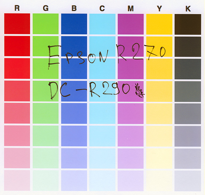

Я решил посмотреть, насколько хорошо печатает старенький принтер Эпсон R270, пропустивший сквозь себя кучу чернильного дерьма, переживший несколько переинсталляций СНПЧ и даже ремонт.
Итак: R270, капсульная СНПЧ от Ресеттерс (чернильный шлейф не от Ресеттерс), чернила DC-R290 от Ресеттерс, бумага матовая от Привижен. Режим печати "фото", печать двунаправленная, быстрая. Принтер используется мало. Раз в три-четыре дня для печати текстового материала.
Если взять лупу, то видны равномерные полоски по всем полям. Влажность в зоне печати низкая - 25%
