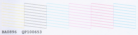

Имеется:
1) новый принтер EPSON T50 - родные картриджы не использовались.
2) СНПЧ (resetters, капсульная, доноры ОФИС)
3) чернила Jet Print
4) бумага 10х15 Lomond 230 глянец, матовая + 10х15 Polychromatic (JetPrint) 200 глянец, матовая.
Систему устанавливал по инструкции, которая была в комплекте с СНПЧ.
При печати фотографий в наилучшем качестве заметны полосы, в светлых областях фотографий, в частности полосы на лице.
Чем темнее область фото тем эти полосы менее заметны. Так, например, на чёрных областях фотографие их вообще нет.
Балансировка системы не влияет на качество фотографий. (на данный момент доноры стоят на столе на стопке из двух/трёх дискет соответсветноо 7/11 мм ). В воздушном отсеке доноров чернил нет.
Уровень чернил в капсулах разный получился, например от 1/4 до 2/4 объёма капсулы.
Цветовая таблица (внешняя ссылка, ~480 кб)
Тест дюз Прикрепленное изображение: _________.jpg (~80 кб)
Тест дюз (более качественное фото) (внешняя ссылка, ~600кб)
В чём может скрываться решение проблемы ?

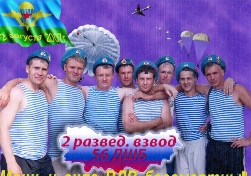

|    Сообщение #3 Отправлено 19 декабря 2010 - 13:25   ast19
да, полосочки такие есть (их сканер очень неплохо так сгладил в итоге... )
вот более крупное изображение участка фотографии , на обоях видны полосы более чётко. (ссылка внешняя, 660 кб)
и ещё один кусочек фотографии в области лица. тоже немного сглажено сканером, в реальности они более чётко бросаются в глаза при чуть более детальном рассмотрении. (ссылка внешняя, 390 кб)
полосочки идут по ходу печатной головки.

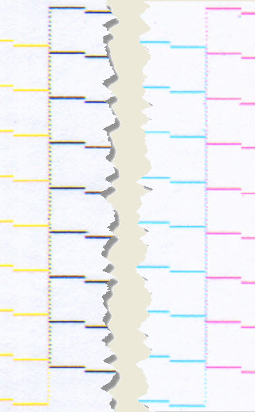

|    Сообщение #4 Отправлено 19 декабря 2010 - 13:28   Nikolai67
Косоструй присутствует. Может от него для начала избавиться?
И направление печати укажите.

|    Сообщение #6 Отправлено 20 декабря 2010 - 17:40   ast19
ЮХа, выкладываю более чёткое изображение сканов ...
1) скан теста дюз ссылка внешняя 5 Мб.
2) скан лица, ссылка внешняя 2 Мб. реальный размер фрагмента кусочка фотографии гдето 3х4 см, отпечатано на глянцевой бумаге 10х15 ломонд.
на скане видны чёткие полосочки в области лица. при этом на зёлени этого нет, все равномерно, на чёрных элементах тоже ...
принтер новый , прошлёпал гдето 200 фоток 10х15...
Чем лечится это маленькое безобразие ? :unsure:
бутербродом ? сменой чернил ? если чернил то какие цвета менять ? все менять ?, или например можно чёрный оставить ? я пока в поисках .... не ругайте сильно - ибо только начинаю осваивать всё :-)

|    Сообщение #8 Отправлено 20 декабря 2010 - 19:04   ЮХа
Просмотр сообщенияast19 (20th December 2010 - 06:40 PM) писал:
Практически - ничем.
Можно попробовать использовать режим RPM. Правда, время печати удвоится. Можно попробовать использовать данный фотоматериал (фотобумагу) при оптимальной влажности.
За пять лет сидения на форуме заметил, что проблемы с полосами чаще возникают в осенне-зимний период, когда включают отопление и влажность с нормальных 50-60% падает до ненормальных15-30.
Какая влажность в Вашем помещении?

|    Сообщение #10 Отправлено 20 декабря 2010 - 20:36   ЮХа
На вашем принтере прекрасный тест дюз.
Ещё раз напомню, что струйные принтеры печатают построчно. Полосатость - нормальное явление. Она незаметна с расстояния наилучшего видения (2-4 диагонали отпечатка) и максимальна при увеличении. И еще раз: при попадании капли чернил на фотоматериал, капля слегка расплывается, а строки сливаются. При оптимальной влажности, оптимальных чернилах, оптимальной бумаге - строки практически незаметны.
