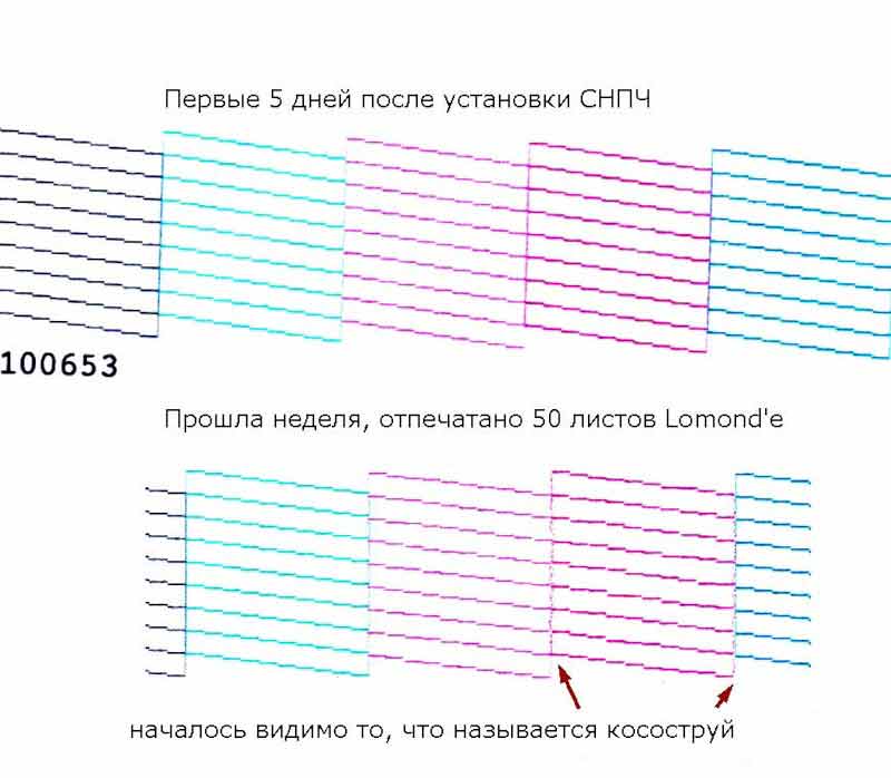

Я активно печал некоторые фото, а также были картинки со сплошными заливками фона, синего, малинового, и вот после печати малиновой заливки я заметил наползание и расплывчатость границ мелких объектов. Сделал тест дюз и да опасения оправдались, начался косоструй.
Господа знатоки, прошу помощи в установлении диагноза. Но именно magenta и немного magenta light теперь дают перекос. Калибровку я делал до симпотов и печатал, все было ОК.
Отпечатки тестов я сохранил и отсканировал, прошу на обозрение карточку больного:
Прикрепленное изображение: 0_6b68f_c808fd6_XL.jpg
Картинка кликабельна
Я немного в фотошопе поднял контраст чтобы видно было, очень хорошо видно именно на тесте дюз, что малиновые стали вдруг криво стрелять.

И еще лесенки у Magent'ы видно некоторые неровно спукаются, как бы на одном уровне получаются. Хорошо видно по сравнению с занедельным тестом.

Зачем буксовать, я попросил диагноза, а не лечения. Объясните сначала суть проблемы, мне не понятно, физика того процесса который пошел. Почему пошел косоструй?

Я склоняюсь к версии, что катриджы или не картриджы тут наверное не причем... все слишком новое чтобы говорить о ржавости или еще чем-то. При этом на первых порах картриджные то как раз компенсируют всякие мелкие завоздушки и пузырьки как раз, да и незначительные прыжки давления тоже, как я читал. Мне не понятно почему стали криво выдаваться лесенки в тесте на Magent'e... Может это быть от "перелива" или "недолива" - то есть разрежение для мадженты слишком сильное и она поплёвывать стала либо через чур, либо "шепелявить"... я теряюсь в догадках, поэтому эта тема. От нечего делать сканировать и выкладывать пост я бы не стал...
Подожду ответов тех, кто точно такое ловил и лечил. А потом если ничего нового не предложат, то попробую начать с небольшой прокачки малиновых чернил и игрой в уровни доноров. Там посмотрим...
