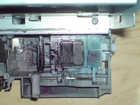

! Стала разбирать принтер, поняла, что нужно все чистить. Голову сняла, залила ММ (мистер-мускул)... все как по инструкции. Теперь добралась до узла парковки. Капу почистила. За пять лет работы, она не сильно загрязнилась. Потом поняла, что, что-то тут не то. Оказывается слетела пружина, которая удерживала одну из деталей узла парковки. С горе попалам вынула УП, почистила. И хочу его обратно вставить. Вставить-то вставила, только вот незадача, а правильно ли?
Боюсь принтер проверять, вдруг взорвется.
По фоткам на форуме, мало, что определишь. Узел парковки, насколько я понимаю, должен ходить туда-сюда с легкостью. А он-то не сильно разгоняется... там куча всяких выпирающихся частей... две пружины, вроде правильно установлены, боюсь что дело в рычаге. Одна выпуклость должна вставляться в прорезь рычага, еле ее вставила, держа четырьмя руками все пружины. Но как-то не верно видимо. Пробую прикрепить фото моего узла парковки. Подскажите, плиз, что не так. Если понадобится сфоткаю в другом ракурсе.

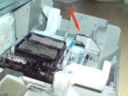

...всё так, только площадка с капами сдвинута вправо до упора. Просто нажмите на капы, чтобы выступ на ближней части площадки прошел под Г-образным выступом на поддоне, и сдвиньте площадку влево. В ФАКе, в статье про разборку этой и подобных моделей достаточно подробно рассказано, и на фото в статье всё видно...
...но не факт, что после всего этого ваш принтер начнёт печатать. Головка вполне могла выйти из строя, а её только менять.

Хм...Г-образный выступ? На картинки я его показала красной стрелкой. Это он? Если да, то капа и все остальное находится под ним...

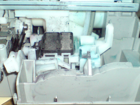

Вот еще вид...
Как раз по вашей статье я все и делала, только как-то мне очень сложно было втякнуть тот выступ в прорезь рычага, а потом еще все это запихнуть как положено...

Ну, раз сдвинули в правильное положение, то всё должно быть нормально. Если есть сомнения в правильности сборки - посмотрите эту тему - в ней процесс сборки узла парковки рассмотрен более подробно.
...а выступ этот всем сложно запихивать, особенно если это делаешь в первый раз :)
