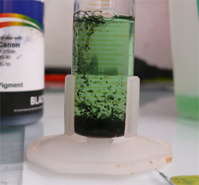

| Сообщение #4 Отправлено 03 декабря 2010 - 12:34
вот теперь сведения присутствуют, ибо проверено лично мной, ММ с нашатырем "свернул" пигмент для Canona.

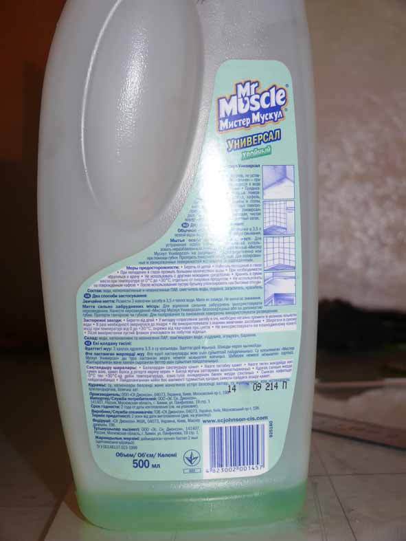

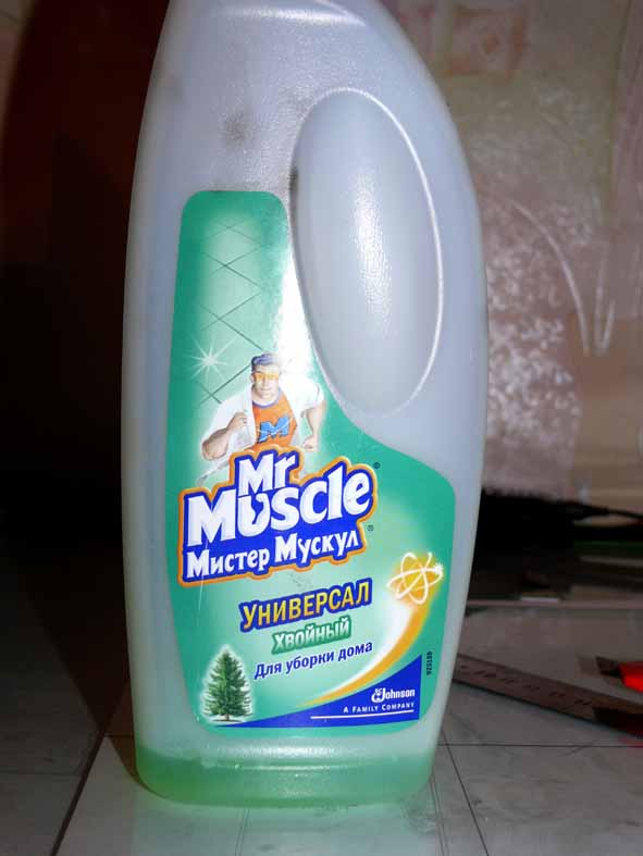

Хотелось бы узнать какой именно пигмент, и какой именно ММ (фото наклейки и состав на этикетке), ибо я лично добавляю в пигмент зелёный ММ с нашатырём порядка 10% всегда. Пигменты следущие -интек, инкмейт, осп, печать более 1000 страниц в день ч\б текста (в основном), т.е. именно каждый день включая выходные. Принтеры следущие IP1000, 4500, 4600, IX4000(сейчас два, было три), i250. ПГ на быстрых принтерах ходят до полного износа сопел от 250 до 500тыс. страниц А4( в районе 9месяцев) при этом засора ПГ по причине сворачивания не было. не разу.
| Сообщение #11 Отправлено 04 декабря 2010 - 09:19
Чернпилки IncTeck (Canon PGI 5BK), ММ зеленый (состав не буду перепечатывать, времени нет). Особых дел с пигментом не имел еще, так для себя как то провел испытания когда прочитал на форуме что пигмент сворачивается в зеленом ММ.
P.s. я кстати правильно говорю что он свернулся, он так сворачивается ? кто знает поправьте пожалуйста.
| Сообщение #14 Отправлено 04 декабря 2010 - 15:45
ugrinov_ss (4th December 2010 - 03:38 PM) писал:
пристал ко мне с этой фоткой
С нашатырём, со спиртом изопропиловым.
ugrinov_ss (3rd December 2010 - 12:34 PM) писал:

dgin
Брал комплект, синий + зеленый ММ. Тогда про какой зеленый ММ говорят ? Кстати, нашатырь где ? Достали токсикоманы, до покупателя ничего не доходит, все вынюхивают....

м-да, разочаровал ты меня ugrinov ss, а вроде 29 благодарностей имеешь.
Мистер Мускул - это собирательное название целого комплекса средств. http://www.scjohnson-cis.com
