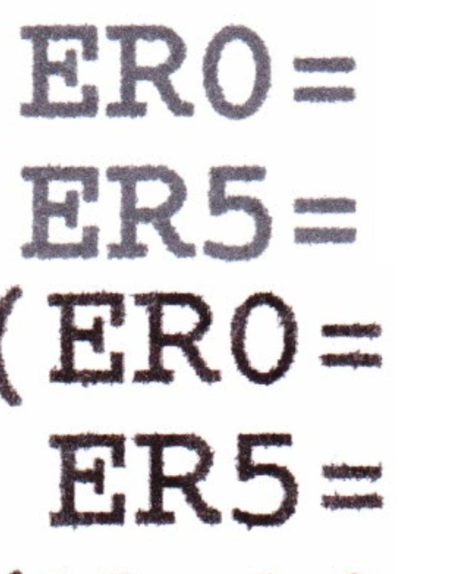

| Сообщение #25 Отправлено 12 декабря 2010 - 15:02
Если на обычной бумаге, в стандартном качестве, то с точностью до наоборот.
именно на обычной бумаге и в стандартном качестве и совсем НЕ наоборот.
Сканированное изображение наложены друг на друга два листа, оба отпечатаны картриджем PG-510,
картинка сверху - водорастворимые чернила Colorway, снизу - заводские пигментные.
Картинка весит - 1Мб.
Canon MP250
| Сообщение #27 Отправлено 12 декабря 2010 - 15:48
barabasovich (12th December 2010 - 03:30 PM) писал:
И в чём же такая поразительная разница?
Посмотрите на толщину знаков, пигмент печатает не растекаясь, водные печатают точно так же но растекаются выравнивая края. Ворсистая поверхность бумаги виновата в неровностях по краям, а может косоструйный принтер. Пигмент всё же лучше.
| Сообщение #28 Отправлено 12 декабря 2010 - 15:56
End (12th December 2010 - 03:48 PM) писал:
Именно об этом я и писал, посмотри выше
barabasovich (6th December 2010 - 11:57 PM) писал:
Пигмент для того и предназначен, чтоб не растекаться на офисной бумаге и не впитываться в неё.
Если же установить качество фото, или фотобумагу, то используется водянка, она и рвёт текст(на офисн. бум)

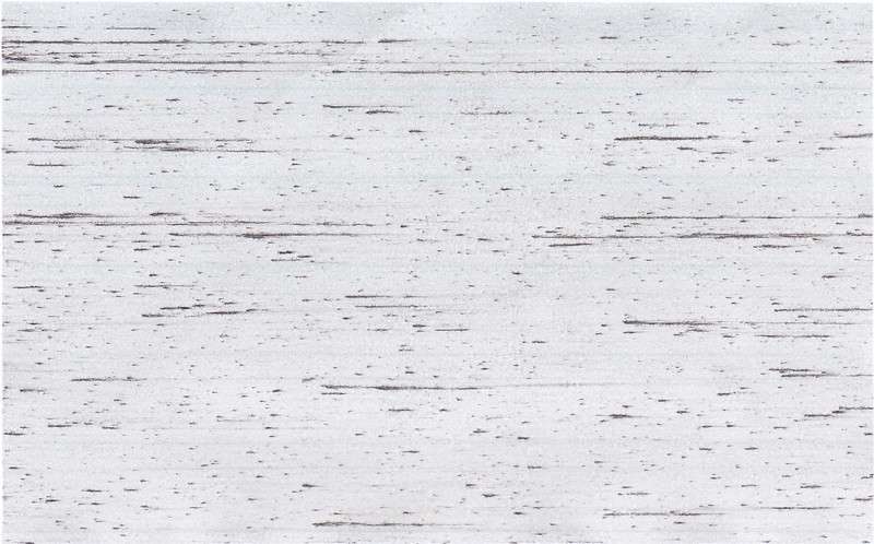

В теории этот прямоугольник должен быть весь серым, так как напечатан Мистер мускулом с остатками краски из черного картриджа.
Но откуда-то берутся эти черные следы... И бледные синие полосы. Что за дефект?
