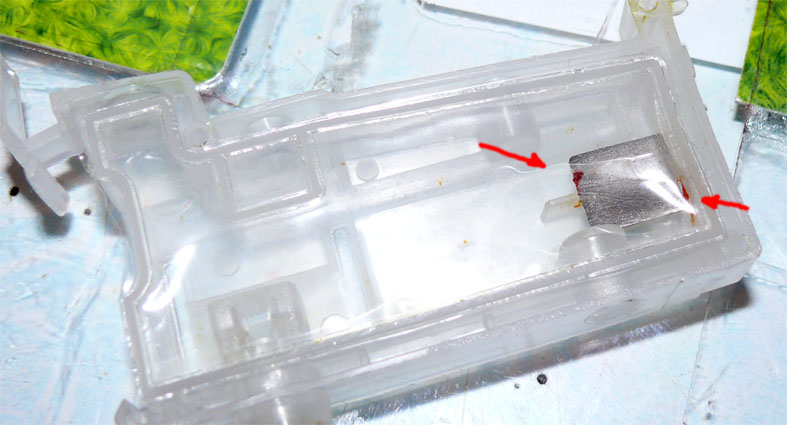

Чернила Inctek 10 серии (желтый) - образовалась маслянистая пленка

Обнаружил жёлтые чернила, странно как же они там оказались, в жёлтом то а ?
| Сообщение #25 Отправлено 25 декабря 2010 - 13:14
Ничего там страшного нет! Очевидно, это фильтр плохо приклеен. Под него попали чернила.
Продолжайте испытывать картриджи и далее.

Конец, повнимательней смотри, видишь ? нет ? давай лупу достань и еще раз посмотри... теперь разглядел ? и чо ты видишь ? А видишь такую штуку, что чернила имеет четко выраженную слизистость, иначе как бы они (или оно) висело на краю фильтра как сопля... причем после промывки. Совет мой тебе, смотри внимательней, пиши по делу.
Юха, вряд ли картриджы виноваты в том, что чернила так "повели" себя. Но в любом случае, с картриджами я завязал!
Конец, теперь покажи где я это сказал.... блин как девки базарные, честное слово, никогда не приписывай человеку то, чего он не говорил! За такое дело бывает больно.
| Сообщение #27 Отправлено 26 декабря 2010 - 09:18
Я ничего и не приписывал, что вижу то и говорю. Какие сопли ? В узких местах чернила долго вымываются вот и остались. Не раз системы промывал, знаком с такой картинкой. Не вижу ничего криминального в фото, вот и прикололся. Извиняйте. :)
| Сообщение #28 Отправлено 28 декабря 2010 - 04:45
Там видно что "чернила" висят на воздухе, то есть они превратились как бы в "сгусток".
| Сообщение #29 Отправлено 28 декабря 2010 - 20:22
Е-0009 и Е-0010 выделяют маслянистый осадок на поверхности чернил, он всегда плохо вёл себя в любых снпч, особенно после жаркого лета, сентябрь-пик обращений по жёлтому, никак не решается, кроме разбавления жёлтого ММ-ом
| Сообщение #30 Отправлено 28 декабря 2010 - 21:14
Столкнулся с похожей проблемой с чернилами ОСР 126-й серии . После годичной эксплуатации LongPrint в донорах образовывался липкий налёт на стенках танков. Который удалялся только спиртом.
Есть предположение, что летучая составляющая чернил испаряется (несмотря на попытку удерживать по максимуму, давление в донорах приближающееся к парциальному).
