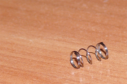

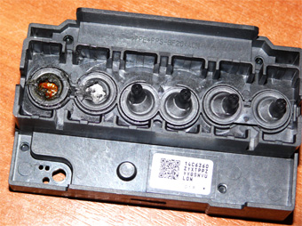

3 года использовал данные чернила и тут влип с ними. В общем пропал желтый цвет, причем резко и ни одной дюзы. Делал бутерброды, не помогло. Снял ПГ стал делать обратный отсос, ни на мм не смог выкачать, словно вакум образовался в ПГ. Разобрал ПГ, оставил только канал подчи чернил. Начал его прокачивать, и тоже самое, ни туда ни сюда не пошло.... Стал давить так что штуцер сломал но так и продавить не мог. И увидел следующую картину, образовалась какая то пленка, подумал что это ржавчина, но нет, иголкой прикоснулся и она (пленка) отошла от фильтра. На вид какая то слизистая. Прикрепляю фотографии канала и пружинки (чтобы видели что пружинка не проржавела). Но еще раз, на вид какая-то слизистая оболочка образовалась причем на весь фильтр.
Соседний штуцер расковырял специально, чтобы было видно что он чистый.
Прикрепленное изображение: photo_001.jpg
ММ зеленый получается ее "растоврить" не смог, даже нагретый до 40 - 60 градусов по Цельсию.
  • Прикрепленное изображение: photo_002.jpg

|    Сообщение #6 Отправлено 25 ноября 2010 - 10:05   barabasovich
Просмотр сообщенияugrinov_ss (24th November 2010 - 04:47 AM) писал:
очень похоже на грибок, бывает образуется в чернилах водянке, особенно если разбодяжить с нашат. спиртом. Как-то обсуждали здесь, счаз попробую найти
Ага нашёл http://www.resetters...wtopic=7255&hl=

|    Сообщение #10 Отправлено 27 ноября 2010 - 11:04   Handelyk
ugrinov_ss
Повезло, что фильтр принял на себя удар. Если это так. Замените верхнюю часть головки с иглами и фильтрами от другой и спите спокойно. По поводу чернил: дорожче,- не значит лучче. Переходите на...упс...реклама запрещена.
