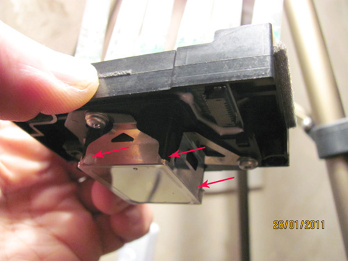

|    Сообщение #29 Отправлено 26 января 2011 - 21:13   vlb-1
Просмотр сообщенияfunakoshi (22nd November 2010 - 10:47 PM) писал:
В желтом цвете 3 дюзы черные. Прочистки не помогают
Было ( и есть) приблизительно тоже самое-сначала черный в желтом немного, потом больше, потом появилась мажента в циане. Грешил на порванную голову, хотя промывал очень щадяще. Сегодня снова добрался до принтера, снял ПГ, и заметил, что при промывке жидкость выступает не только с дюз, но из под металлической окантовки вокруг пластины дюз (на фото указано стрелками). Получается, что чернила мигрируют под неплотно прилегающей к корпусу пластиной дюз. Другого обьяснения найти не могу. Если это так, то и вряд ли можно это исправить, думаю,-приклеитть пластину и при этом совместить её отверстия с дюзами-не реально.

|    Сообщение #30 Отправлено 26 января 2011 - 22:22   Valter71
funakoshi, решилась ли проблема? Как вариант на время вернул бы слив "на штатно". Чернят одни и теже дюзы или меняются?
|    Сообщение #31 Отправлено 26 января 2011 - 23:48   funakoshi
Куплен компьютерный стол с полкой под принтер. На выходных буду поднимать принтер с пола - соответственно будет возможность перенести слив ниже принтера. Вот только мне интересно, чем мой способ вывода слива отличается от здесь описанного?
