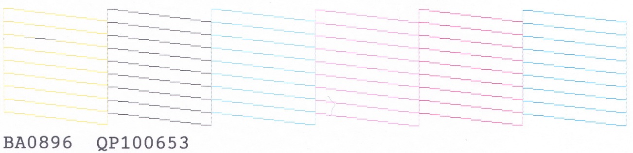

Epson T59. Чернила цветные InkTec 10, черный - Хамелеон Е3800BK. СНПЧ - капсулы. Тест дюз прилагаю.
Собственно на тесте и видна проблема: В желтом цвете 3 дюзы черные. Прочистки не помогают. ПГ снимал, промывал ММ зеленым каждый канал. После установки ПГ обратно, нескольких прочисток - первый же тест дюз выдает тот же результат. Доноры стоят на 1 см ниже плоскости дюз. Пробовал ставить и выше на 1 см и еще ниже на 1 см опускал - не помогает. Пробовал печатать заливку желтым (просто в Paint'e залил лист желтым (225,225,0) и отправил на печать) - сверху присутствует несколько черных полос, дальше чистая заливка. Где я ошибся? Что не так?

а снять капсулы, промыть и поменять цвета местами, хаотично, лишь бы черный и желтый не остались на своих, можно просто их переставить. Попробуйте, отпишитесь :)

В результате - черными теперь стали 3 верхних ряда дюз в желтом. Вернул пока все на прежний уровень.

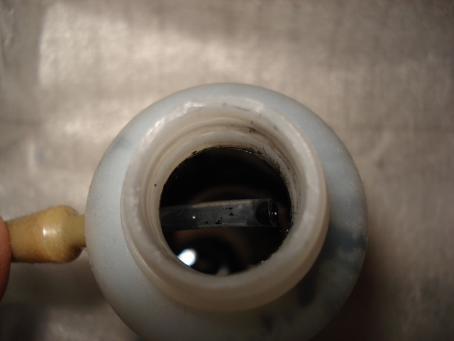

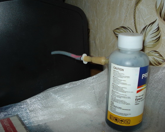

Просто я думаю, что если в черном тракте вместо Хамелиона были бы, например, ОСР, то ситуация бы не изменилась. А почему думаю на отработку, так потому что слив выведен вот так (см. фото).
Вот еще одно фото
Вот еще одно фото
Знание - это только преддверие ума

Мдя........... однозначно слив, банку побольше, опускаем пониже. У меня стоит на полу.

А пробку плотно завернули? Надо очень плотно. И герметиком промазать.
| Сообщение #16 Отправлено 08 января 2011 - 19:46
Сарказм неуместен, господин хороший - в крышке предусмотрительно дырка проделана.
| Сообщение #17 Отправлено 08 января 2011 - 19:49
funakoshi
Так решайте, слив должен стоять однозначно ниже принтера. И собсна ваша проблема понятна, слив не уходит с капы, отстой поднимается вверх в голову. Опускайте банку слива.

не уходит с капы по причине зажатых или перекрученных трубок, а также если потянуть трубку с помпы и перетянуть её в помпе...надо очень аккуратно слив выводить, проверьте трубку из принтера, в принтере

Слив буду однозначно переделывать, ввиду того что сделано просто неудобно: снято-то крышку с принтера достаточно просто, а вот назад поставить - проблематично трубку в отверстие просунуть. Можно данный вариант в галерею выставить "как не надо делать слив" (по аналогии с прокладкой шлейфа).
