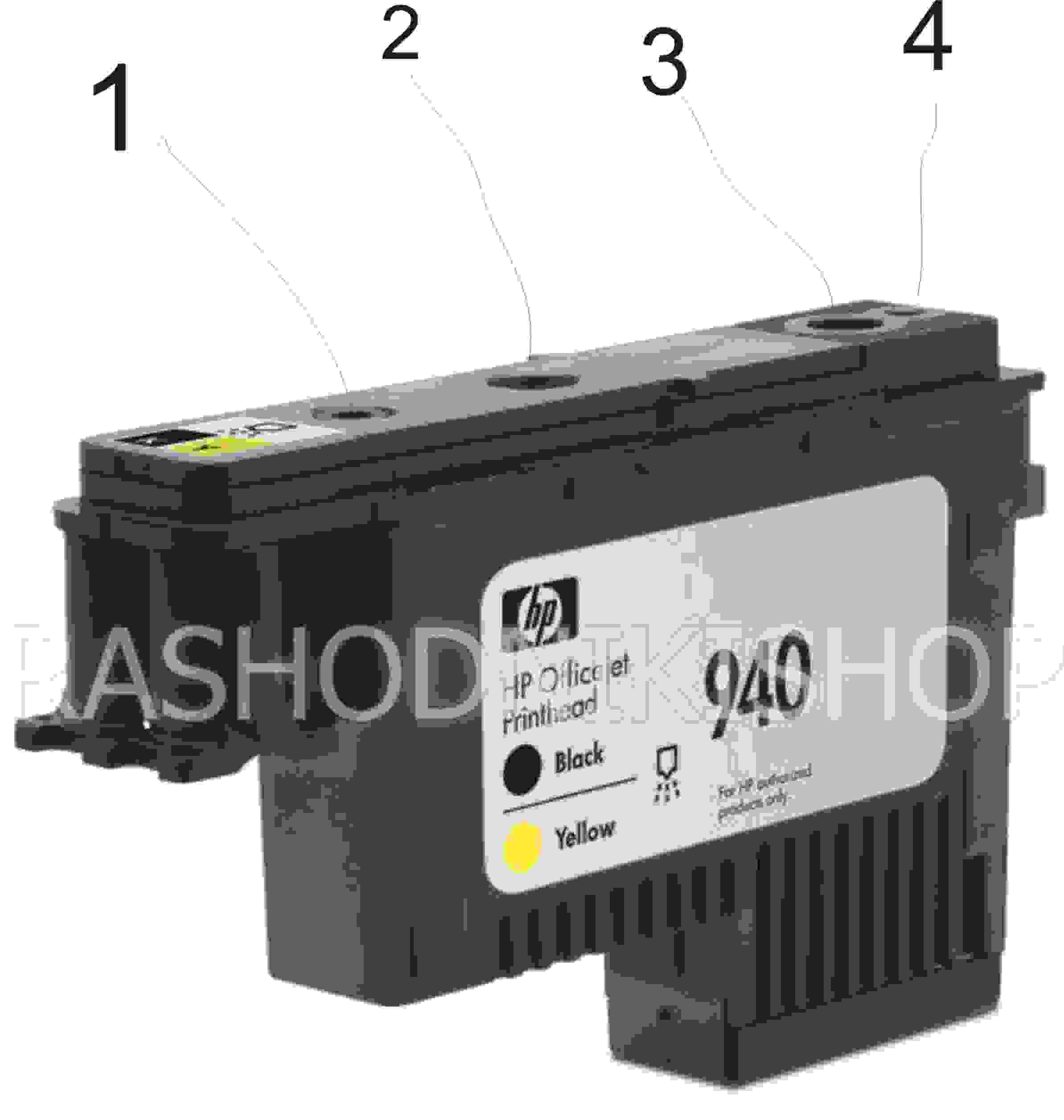

|    Сообщение #24 Отправлено 23 ноября 2010 - 05:40   игорь1
Спасибо за ответы .Теоретически почти понятно что делать и зачем. Еще вопрос на ПГ четыре отверстия, я на схеме пронумеровал .Какое воздушное ,а через какое нужно заправлять? А те другие не трогать? А ведь там же два цвета я нарушу их оба и с ними с обоими нужно проводить эти все описанные манипуляции? А понял их потому четыре ,что по два на каждый цвет? А при разборе будет видно где какой цвет.А воздушные отверстия это углубления без шариков.На схеме 2;3 .Это так? А сама разборка так как описана в тех ссылках? Там нет ни каких подводных камней? Там кто то говорил о шариках которые выпадали при распресовки заборного отверстия?
И еще . А что пигмент с пьезоэл. ПГ себя лучше ведет чем с термоструйными? Т.е. к пьезоэл. уже подобрали пигментные чернила? А то тут мнение что нет нормального пигмента на термоструйные ПГ.

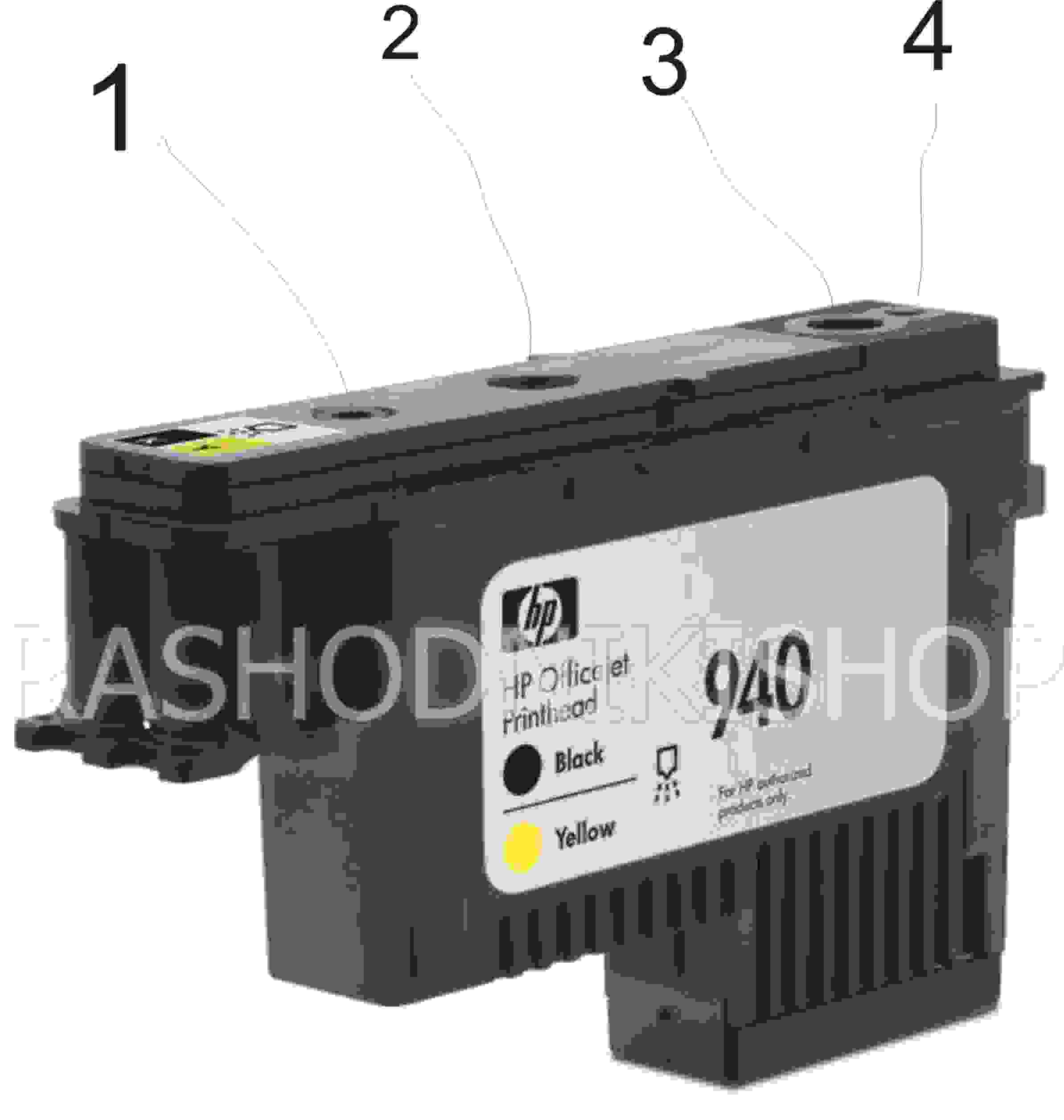

|    Сообщение #34 Отправлено 24 сентября 2013 - 11:49   SHed
Я избавлялся от завоздушивания головы так - снимаю печатающую голову, не разбирая её вынимаю шарик из заправочного отверстия, для чёрного цвета под цифрой 1, через клапан 2 отсасываю воздух из мешков, заливаю чернила, закрываю заправочное отверстие шариком, и аккуратно нагнетаю шприцом давление в мешках, если дюзы впорядке, то через них потекут чернила.
  • Прикрепленное изображение: 1234.jpg
|    Сообщение #35 Отправлено 24 сентября 2013 - 12:33   Slava2
ну так вроде все правильно. Только, конечно , все надо делать внимательно и аккуратно.
Да вот только как вам удалось заправочные шарики вынуть? Они вроде там посажены по горячему. Поделитесь.
|    Сообщение #36 Отправлено 24 сентября 2013 - 13:03   SHed
Шарики вынимать сложнее чем в чернильном картридже, он чуть меньше диаметром и плотнее сидит, выковыривал тонкой отверткой, конечно не технологичный способ, легко повредить его и тогда будет пропускать воздух. Я контролирую герметичность сборки головки нагнетанием давления , если пузырей нет вокруг заправочного отверстия, то всё хорошо. Как вариант можно выкинуть шарик и заткнуть подходящей резиновой пробкой, возможно саморез справится с задачей, сам не пробовал, пока шарики держат.
