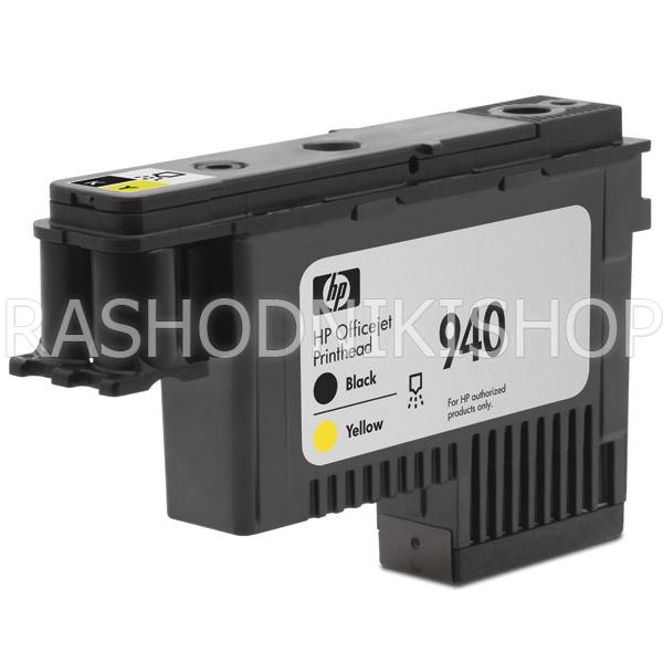

Забился желтый цвет на ПГ(уже диагностировали) как правильне промыть ПГ .Изучив форум понял что ПГ может засорится или возле дюз или там есть сетка.Так вот вопрос где она(сетка) стоит и как лучше ,правильнее промывать ? там есть две заглушки может если их вынуть то процесс лучше пойдет? На ПГ два цвета их оба промывать или только с одним?

...скорее всего, что Вам придётся открывать ПГ. А потом промывать встречным потоком.

Чернила Иктек Н8940. Тут на форуме услышал мнения что у многих именно с желтым проблемы похоже что то с желтым цветом как у инктек Е0010 с черным.Что значит открывать? А если открыть те отверстия и прокачать промывкой?Мне непонятно что они закрывают и какой именно нужно открыть или все? Встречным потоком это как? лить под давлением на дюзы? Или отсасывать шприцем обратнм отсосом?
| Сообщение #4 Отправлено 21 ноября 2010 - 19:36
головка сложная, не уверен, что у вас получится её оживить, а потом ещё самое сложное, её настроить....без УЗ ванны сложно пигмент вычистить

читайте - это поможет уяснить конструкцию ПГ
940-я отличается от 88-й только чернилами.
Головка сложная, но при определённых навыках промыть их удаётся. Разбирать их обязательно, иначе ничего не выйдет.

Новая головка идёт уже заправленная, что то около 8мл чернил каждого цвета. Даже если чернила слить, то она чипованая и ставить её на другое место у вас не получится (плюс ко всему там конструктивно предусмотрен ключ, не позволяющий ставить на чужое место)

Изучил материал.Понял как разобрать. Не совсем понял как промывать.В промывке нуждаются сами дюзы и то оверстие на крышке по которому поступают чернила в ПГ ? Промывать специальной промывкой? как черновую промывку так и чистовую промывку,тогда одной бутылочки не хватит.
Другой момент там не описан как собирать? нужно ли заполнять камеру на ПГ чернилами или он сам ее заполнит в процессе прочистки?
И вообще принтер ведет себя как то странно он не слушается команд с компа .При включении начинает свои штатные прочистки и начинает выравнивание головок выходит лист выравнивания потом опять что то чистит ,продувает долго.Отправил на печать документ он его так и не напечатал ,а напечатал опять это выравнивание .И опять проводит там свои манипуляции. Грешил на вирусы в компе,но сейчас думаю раз у него что тов ПГ не в порядке он мне такое и выдает. Так как все таки собирать ПГ ?

всё правильно. При некачественной печати принтер сам решает что ему делать. А так как его штатные прочистки не приводят к положительному результату, то он снова и снова пытается делать прочистки и т. д. и т. п.
Роман правильно говорит, что лучше было бы обратиться к профи, но принтер можно назвать довольно экзотичным, и следовательно спецов найти не легко.
Но всё равно, даже при переходе на DCTec, Вам придётся погрузиться по локти в чернила, хотя бы для того что бы вымыть остатки болтушки, которая образовалась в картриджах и трубках принтера.
Первичную промывку делать водой можно. Желательно что бы вода была дистиллированной , или хотя бы фильтрованной через бытовые фильтры.
Вообще я пигмент вымываю тёплой водой со стиральным порошком, а окончательная промывка дист. водой (имхо) .

Спасибо за ответ. С принтером понятно, а то думал вирусы его заели. Я так понимаю что в ПГ накопился воздух чернила загустели закупорив дюзы?.Если я вскрою и промою Пг как правильно собрать ? ее нужно заполнять чернилами? и как это делать через те заглушки? Нужно что бы тот мешочек которы внутри ПГ был сжат или наоборот (наверное сжат) и потом заливать чернила ? Так, или поправьте? А про специалистов, вы сами знаете, ими не рождаются И чтобы в чем то разобраться, иногда это приходтся сломать,только тогда поймешь как нужно было поступать "....сын ошибок трудных"
