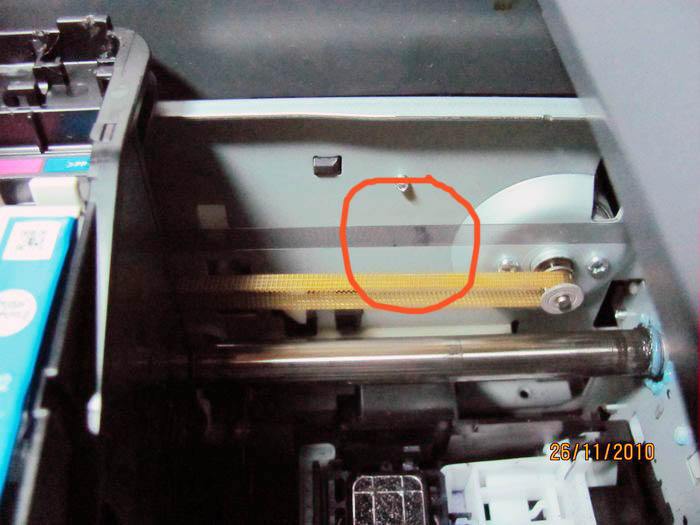

Убрал СНПЧ-проверил на герметичность, промыл ПГ, но порадоваться результатом не удалось-после того, как все собрал и включил, загорелся индикатор на клавише с каплей-принтер не видит ни одного картриджа. Кнопка сброса на чипе ничего не дала. Поставил родные картриджы-тоже самое. Причина, думаю, следующая-при снятии одной из капсул нижняя манжета осталась на штуцере, а сама капсула с нее сползла и ее содержимое пролилось. Тогда я этому значения не придал- всего несколько капель, которые я тут же вытер. Теперь ищу как добраться до платы определения чипов-посмотреть нет ли капель, и материнки принтера-проверить F1. Наугад курочить как-то не хочется.
И еще-только вот заметил-на энкодере чернильное пятно в районе парковки головки-пробовол водой, ММ-стало светлее, но не убралось полностью. Можно ли спиртом? или еще чем?
  • Прикрепленное изображение: IMG_0987.jpg
|    Сообщение #42 Отправлено 26 ноября 2010 - 19:03   PhantomW12
Если пятно будет мешать работе, тогда трите или меняйте ленту, а пока работает не трогайте. Вы блин не первый день на форуме, уже за полтинник постов и до сих пор не знаете терминов

|    Сообщение #47 Отправлено 29 ноября 2010 - 20:34   vlb-1
Проверены предохранитель F2, транзисторы Q6 и Q7, и Q2, Q5, шлейфы-все целое. При снятии платы контроля чипов увидел пятно рыхлой субстанции , похожей на ржавчину-попала капля. Протер спиртом, заметил, что перегорела дорожка-восстановил. После чего принтер собрал, подключи и вновь появилась индикация окончания чернил. Принтер картриджы не видит. Решил запустить принтер без компа, снял юсбишный кабель, включил-сначала раза в три дольше елозила каретка, прочистился и остановился с нормальной рабочей индикацией. Включил комп-нормально. Отключил принтер и включил его при включенном уже компе-тоже нормально. Получается, что перегоревшая дорожка (скорее всего, перегоревшая химически-электролиз получился) и была единственной причиной. А то, что перегорела химически, а не коротнула с другими и обьясняет целостность предохранителя F2 и транзисторов.

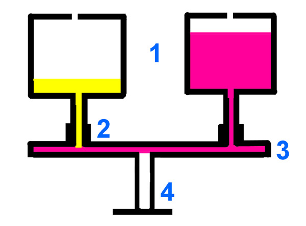

|    Сообщение #50 Отправлено 25 марта 2012 - 20:03   aaaa
Я сам так понимаю попадание чернил:
  • Прикрепленное изображение: zz4.jpg
