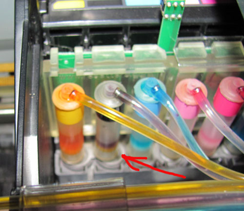

Принтер R270, чернила Интек10, СНПЧ-Суперпринт. Заполосил желтый, тест показал приблизительно половину дюз желтого, прочистки, бутерброды ничего не дали-дюз стало на желтом только меньше. Чернила слил-залил промывку в емкости - дистилят+20% 10-процентного растрора амика-и многократные промывки. Но вскоре заметил, что в в капсуле черного цвета присутствует снизу желтый. Как это обьяснить? Лечится ли?

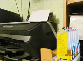

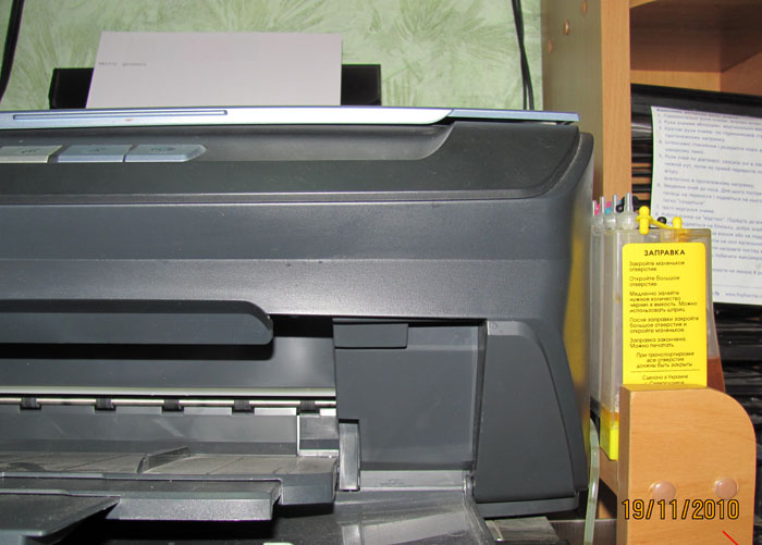

Покажите как установлены доноры относительно принтера.

| Сообщение #8 Отправлено 19 ноября 2010 - 16:56
Episode (19th November 2010 - 02:51 PM) писал:
Вынуть верхний фитинг из капсулы и в неё залить промывку.
у меня во всей системе сейчас промывкка-я же чернила слил. То что осталось в донорах-дало немного цвета.
Nikolai67 (19th November 2010 - 04:51 PM) писал:
Показываю
Это не воздух, а промывка почти бесцветная.

| Сообщение #10 Отправлено 19 ноября 2010 - 18:24
Такое может быть, если в черном канале нет проходимости чернил. Помпа создает разрежение в ПГ во всех уветах, но если черные не поступают, то при прекращении отсоса в ПГ в черный цвет попадают чернила из капы из ближайшего цвета.
Либо нет герметичности между черным и желтым цветом внутри ПГ. Обычно такое легко достичь промывкой под давлением.
Что же делать? Лучшая диагностика - это установить оригинальные картриджи и посмотреть ситуацию с оригинальными картриджами. Если все ок - разбираться с проходимостью черного канала. (Может тупа пережата трубка. А может не тупо.)

| Сообщение #12 Отправлено 19 ноября 2010 - 21:15
Nikolai67 (19th November 2010 - 07:04 PM) писал:
нахрена оно нам, твои промывки в капсулах разглядывать?
На рисунке нормально видно цвет в каждой капсуле, хоть это и не чернила, а промывка. Если нахрен не нужно разглядывать-то нахрен не нужно и отвечать то что, не поможет в решении вопроса.
root (19th November 2010 - 07:24 PM) писал:
[quote name='root' date='19th November 2010 - 07:24 PM' post=185519]
Боюсь, что именно так и есть. Все началось именно с желтого цвета, а черный давал все дюзы. Дальше, после многочисленных промывок, каким-то образом желтый попал в капсулу черного.. Сейчас, снова после прочисток, я уже желтого в этой капсуле не вижу. Сейчас попробую добавить к промывке чернил, что б было нормально видно, и сделать тесты. Но по донорам вижу, что желтый уменьшается меньше остальных..

В посте №8 есть фото. Уберите скамейку из-под доноров для начала.
| Сообщение #15 Отправлено 19 ноября 2010 - 22:46
а может просто ПГ уже порвана? такое как раз и указывает на порыв между Ж и Ч. попробуйте медленно надавить шприцом в жёлтый, сняв капсулы с обоих цветов, если польётся в чёрный, то у ВАС будет новый принтер....
если забита сетка чёрного, то чернила снизу , через капу попадают в чёрный....
пока нет других вариантов.

| Сообщение #18 Отправлено 19 ноября 2010 - 23:05
romanM (19th November 2010 - 11:46 PM) писал:
Заманчивая перспектива :)))
А если по делу- то если прольется в черный-то это возможно только при повреждении какой-то перегородки внутри головки? или возможно и через капу-т. е. без серьезных повреждений?
