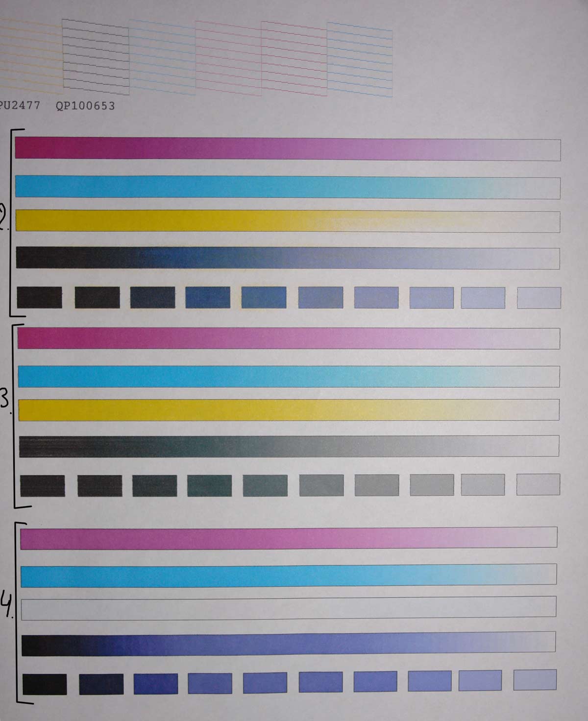

однако задам глупый вопрос, а тест дюз как выглядит, может покажете скан, так, для интереса? может там нет жёлтого, такое бывает, нет 1 цвета, и фотки не ТАКИЕ....
| Сообщение #25 Отправлено 18 ноября 2010 - 19:56
Чернила не путали, это точно. С цанами и мажентами нет проблем, проблемы с серым, даже в режиме ЧБ. и вот желтый вырубается на Бест Фото. тест дюз http://img220.images...6/dsc06252f.jpg (1 Мб) там все цвета есть, и так, так должны быть - не перепутаны.
| Сообщение #26 Отправлено 18 ноября 2010 - 20:13
Было такое у родственников-пер пурпурный оттенок вместо серого. Оказалось, что они перепутали и вместо Лайтмадженты залили просто Мадженту
Да, кстати, на вашем принтере есть косоструй на черном цвете

Muaddibspam по закону пропускания определённого количества чернил в единицу времени, через определённое отверстие\сетку. при тесте дюз разряжение минимальное, а при заливке расход увеличивается, появляется голодание ПГ, что и приводит к фиолетовому-отсутствие жёлтого в сером тоне! ответ выдан, что хотите , то и делайте!

| Сообщение #34 Отправлено 18 ноября 2010 - 20:49
но желты не работает только в "бест фото", в просто "фото" все в порядке!
| Сообщение #35 Отправлено 18 ноября 2010 - 21:03
Режим "фото" и режим "бест фото" на принтерах R270, 290 и иже, отличается только "микроподачей" листа. Головка елозит по листу с одинаковой скоростью. Предполагаю, что проблемы существуют в подаче чернил.
