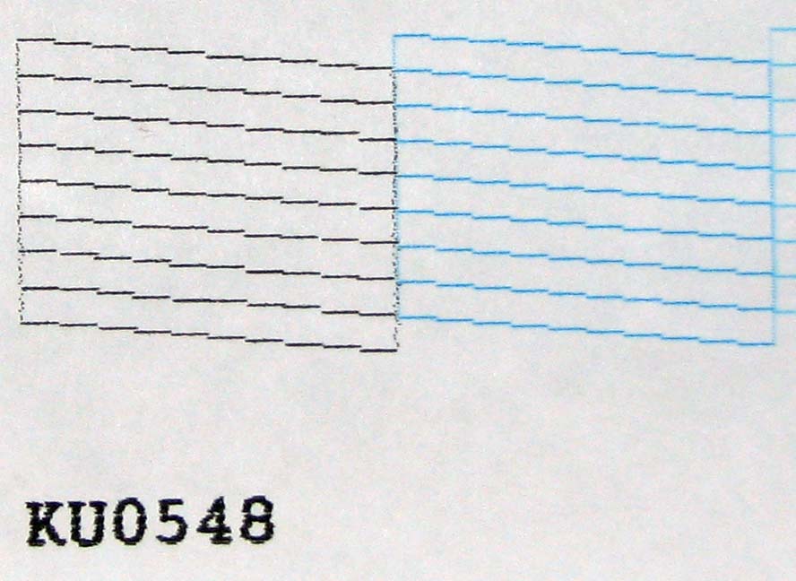

Господа! Нет смысла мурыжить тему. Кто, как, какими чернилами, какой СНПЧ оборудовал свой принтер - одному Богу известно. И никто не сознается.
Вот (пять минут назад) тест дюз с убитого разнообразными экспериментами принтера R270, оборудованного СНПЧ от Ресеттерс (капсулы, Оффис) и чернилами DC-R290. (чуть более 400 кб)
| Сообщение #53 Отправлено 17 ноября 2010 - 07:29
ЮХа... это.... у тебя там граница между LC и LM присутствует, а между LM и M еще больше дыра.
