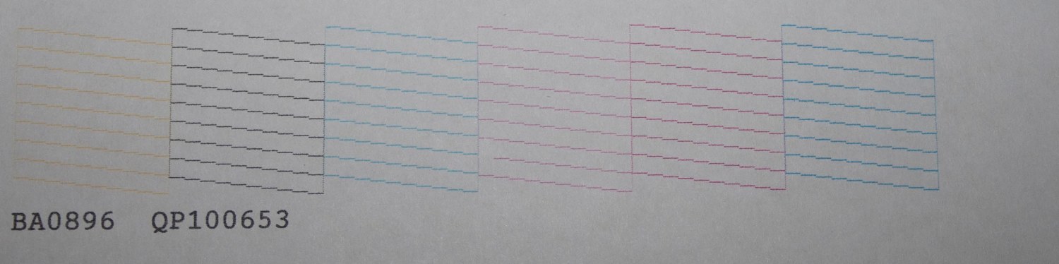

Тест дюз прилагаю. Сканер у меня выдает плохое качество, поэтому пришлось прибегнуть к помощи фотокамеры
Прикрепленное изображение: IMG_6859.jpg
Еще пару слов о проблеме.
Принтер был куплен новым. Сразу поставил на него СНПЧ. Родные кардриджи даже на распаковал. В течение 4 дней делал прочистки и печатал тесты дюз (изначально не было штук 10-12 дюз). На данный момент тест дюз показывает отсутствие одной дюзы на лайт мадженте.

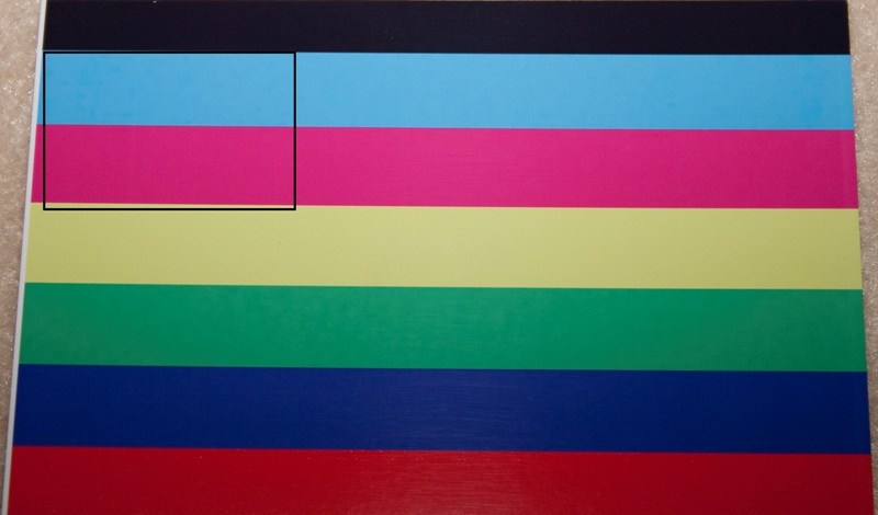

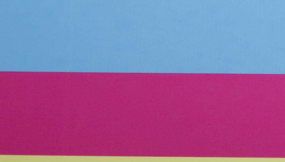

Спасибо за ответ, а то не мог вставить тест по цветам. Вот кроп, на котором видна полосатость:
Прикрепленное изображение: IMG_6862__crop_.jpg
Могу выложить фото полной тестовой страницы

|    Сообщение #6 Отправлено 14 ноября 2010 - 21:43   Nikolai67
Kevlar, Вы хотите чтобы с отсутствующей дюзой принтер печатал без полос? Этого не будет.
|    Сообщение #7 Отправлено 14 ноября 2010 - 21:50   Kevlar
ЮХа, по условиям форума я могу выкладывать изображения до 100 кб. Если б я выложил полное фото тестового изображения, было бы гораздо лучше видно. Но и на этом "урезке" видны полосы, по крайней мере мне. Вот фото всего изображения:
Прикрепленное изображение: IMG_6862.jpg
Nikolai67, я не знаю насколько критично отстуствие одной дюзы. Но если предположить, что дело в этой дюэе, тогда почему первые пара сантиметров фото печатаются идеально?

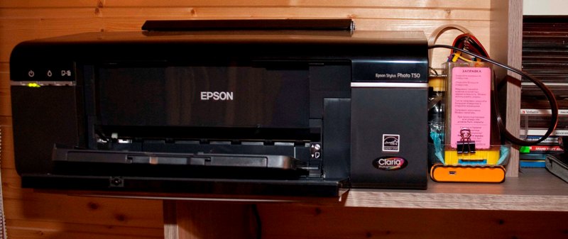

Вот он кстати:
Прикрепленное изображение: IMG_6841.jpg
