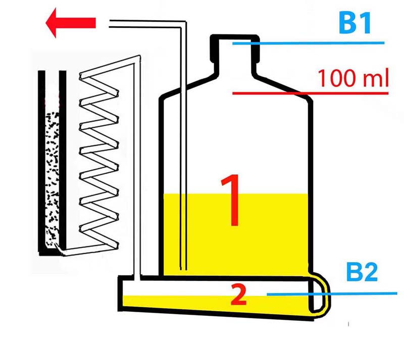

|    Сообщение #10 Отправлено 07 ноября 2010 - 10:16   aaaa
Если говорим про простую емкость, то я согласен. Но без перегородки или отдельного воздушного отсека не будет сосуда Мариотта.
Если говорим про "правильный" сосуд Мариотта, то у меня, например, уровень чернил может быть в пределах 5% - 110%.
А в 100 мл емкость могу залить примерно 125 мл чернил. :)
|    Сообщение #11 Отправлено 07 ноября 2010 - 10:33   koka
Предпочитаю "банку обычную"...никаких с ней заморочек.
|    Сообщение #12 Отправлено 07 ноября 2010 - 10:49
ГостьИскатель_*
Рекомендация по объёму заправки мариоттов связана исключительно с перепадами температур и давления и, соответственно, с риском получения "фонтана" чернил из воздушного отсека.
Проблема относится к мариоттам с маленьким воздушным отсеком.
"Офисы с перегородкой" имеют достаточно большой ВО, "фонтан" с ними маловероятен.
В любом случае, не ставьте доноры рядом с нагревательными приборами.
ФАК по снпч. Что такое снпч... Грабли доноров
|    Сообщение #13 Отправлено 07 ноября 2010 - 12:28   root
А в 100 мл емкость могу залить примерно 125 мл чернил :unsure: :unsure:
|    Сообщение #14 Отправлено 07 ноября 2010 - 12:39   koka
Там "воздушник" у него большой...спиральный...вот и умещается...за счёт "воздушника.
|    Сообщение #15 Отправлено 07 ноября 2010 - 14:08   aaaa
Нет, все не так. У меня такой сосуд Мариотта:
емкость "1" с чернилами - бутылочка от чернил InkTec на 100 мл. Туда можно залить больше, до уровня B1. Воздушный отсек "2" - коробочка от конфет TicTac. Там тоже может быть полно чернил, когда в емкости "1" очень мало воздуха. При печати воздух в первую очередь выталкивает чернила из ВО.

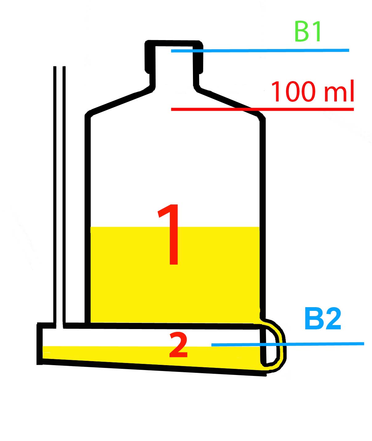

|    Сообщение #17 Отправлено 07 ноября 2010 - 14:49   aaaa
Согласен.
  • Прикрепленное изображение: mar.jpg
