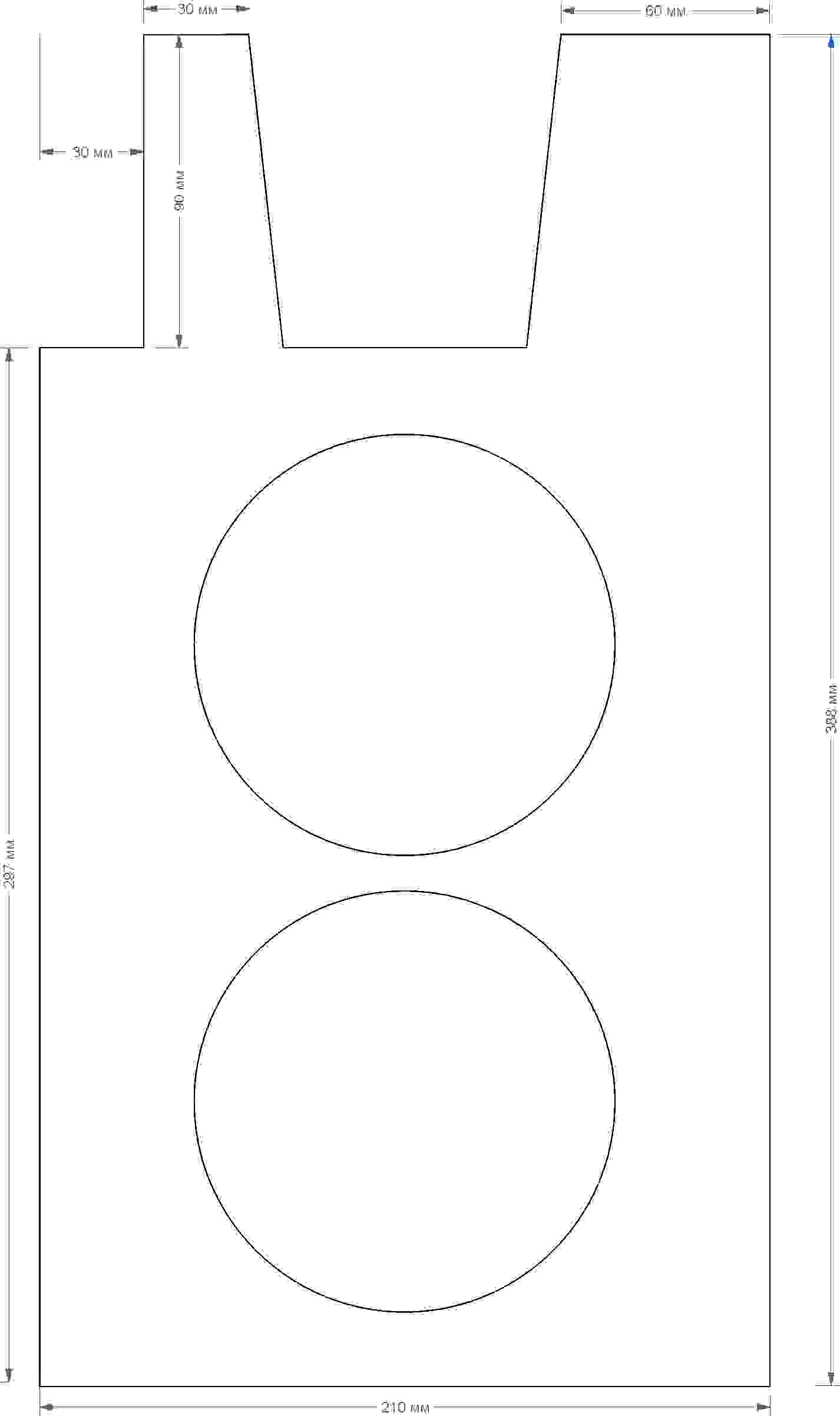

|    Сообщение #49 Отправлено 05 ноября 2013 - 14:06   saril
Наконец то допилил свой 290 Ура ура ура :biggrin:
только пока печатал на фотобумаге :rofl:
Уважаемые подскажите пожалуйста как делаете лоток? Вот собираюсь купить оргстекло 1мм и 1,5мм. И вырезать по шаблону и а на 1,5 мм вырезать два круга и снизу склеить 1 мм
Все правильно? Или кто какой другой материал использует?
http://youtu.be/3r8QzWpXaI8

|    Сообщение #50 Отправлено 06 ноября 2013 - 10:51   Alex...
saril
Я из картона делал, прямо печатал контуры на кртонной заготовке, потом вырезал круг, и подклеивал тонкий лист картона с низу. Хватало на какой то период работы, потом делал свежий :)
|    Сообщение #51 Отправлено 06 ноября 2013 - 11:44   Slava2
оргстекло для трея - это плохо, будет скользить.
На заре своей деятельности треи делал из пластиковых канцелярских обложек для файлов.
Если вы сделали прижим по уму, т.е. он не должен будет ехать по дискам при печати, то вырез-углубление делать не надо, просто вам понадобятся подпружиненые спайдеры. Для этого пойдет любой материал, типа твердой резины.
|    Сообщение #52 Отправлено 06 ноября 2013 - 15:47   saril
Alex..., попробовал сделать из картона Кристал пак 250 гр не доволен результатом
Slava2, все таки на днях попробую из оргстекла сделать говорят есть матовое оргстекло.
У меня нет инженерно-технического образования все сделал методом так сказать тыка. Но по моему получилось "по уму" :spiteful: =) Сначала было касание диска пришлось чуток приподнять вал каретки, теперь касание диска не наблюдается, а кстати на сколько высоко должна находится ПГ от диска?
В общем пока не доволен качеством печати :vfak:
Какие настройки ставите при печати? Попробовал "Качество - Наилучшее фото", типы "Epson Matte" и "Epson Photo Quality Ink Jet" как и сказал качеством не доволен. Как будто слишком много чернил и не впитывается. На этом для эксперимента с другими настройками принтэйбл диски закончились :help:
|    Сообщение #53 Отправлено 06 ноября 2013 - 16:37   Slava2
Просмотр сообщенияsaril сказал:
высота "полета" головы д.б 1.0 мм. проверить можно положив на трей две монеты (1.0+1.0 = 2мм) и подвигав руками каретку можно увидеть.
скорее всего вы имеете дело с плохими болванками (их сейчас больше , чем хороших). Для проверки наклейке самоклейку на диск и прогоните . А вообще то признаком достаточной заливки чернил является то , что после печати диск выходит влажный, но без луж....и не смазывается изображение.
оно то есть, но оргстекло все же довольно твердый материал, а тут нужно хорошее сцепление с валом протяжки, т.к. вал идет в старт-стопном режиме. Важны обе фазы: и старт и стоп.
Но если все же решите использовать оргстекло, то снизу надо наклеить полоски малярной ленты (бумажная лента). Она даст вам дополнительное сцепление.
|    Сообщение #54 Отправлено 07 ноября 2013 - 07:48   saril
Slava2,
надо будет проверить, а то есть ощущение что поднял слишком
у меня без луж но смазываются
Спасибо большое Станислав Вам за дельные советы!!! :rofl:
