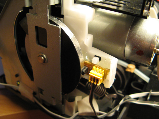

рис.1 - общий вид колеса (справа от принтера). для обклейки скотчем я его снимал. Общий вид датчика тоже на этом рисунке :-)

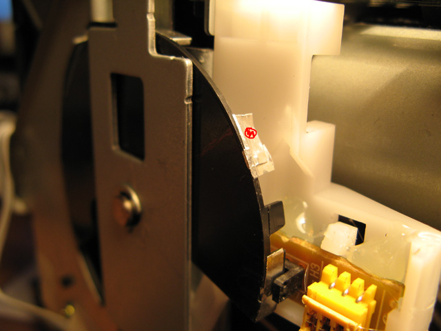

рис.2 - положение колеса, когда каретка в самом высоком положении (для прокручивания я крутил шестерню слева от прнтера)
на этомже рисунке красной точкой отмечено положение колеса в момент печати на бумаге. Видно дополнительное отверстие, которое я вырезал ножечком :-) и одно ошибочное, которое я заклеил скотчем :-)

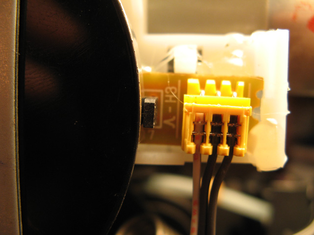

рис.3 - датчик . Видно на сколько я его переместил ближе к колесу :-) А НЕ КОЛЕСО К ДАТЧИКУ !!! :-)))))). Для этого датчик снимался, и подпиливался на наждачной бумаге. Подпиливалась плата примерно на 1 мм. Затем датчик зафиксирован на китайские сопли.
Почему аллюминиевый скотч:
1. гнется
2. липнет
3. на определенном расстоянии от излучателя (датчика) гасит его волну :-))))
ЗЫ почемуто рисунки 2 и 3 поменялись местами :-)))

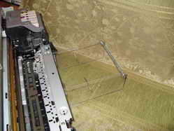

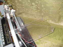

всем привет !
решил я повторить "подвиг героя" :-))) потому что надо мне очень ! :-) Сразу хочу поблагодарить автора за идею ! Спасибо , serg54 !!!
Заранее извиняюсь за похожесть деталей :-)
И уже научил принтер Епсон Р200 печатать на дисках :-) как на бумаге
вот некотрые фотки.
НО, пока у меня только ручная подача с тыльной стороны принтера :-) и , соответственно, по одному диску :-)
ломаю голову, но не могу придумать механизм захвата и "подсовывания" диска автоматически. Может быть у кого то есть идеи ?
