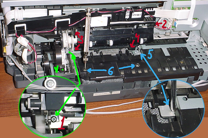

|    Сообщение #12 Отправлено 26 ноября 2007 - 13:38   robic
Снять механизм подачи бумаги принтера Epson R200 мешает скрытый болтик №1 ,находящийся под ним в глубине.Еще боковой саморез слева на передаточном механизме.
Отделить шасси принтера Epson R200 от нижней части корпуса мешает скрытый болтик №5,
но предварительно надо снять крышку подающего ролика отогнув
зацепы №2,3,4.Теперь осталось только открутить саморезы №6.
  • Прикрепленное изображение: EpsR200dem.jpg

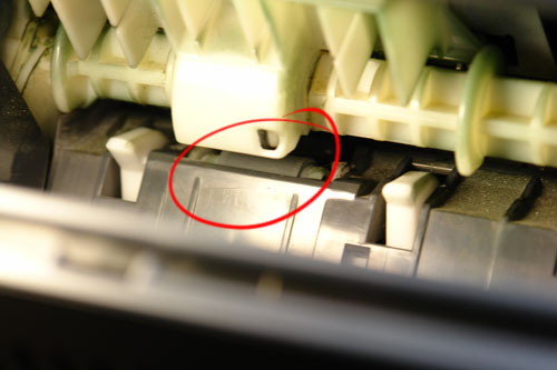

RX5490 стал бесстыдно жрать бумагу, забирает в себя все что есть в лотке. Понаблюдав за процессом предположил, что беда кроется в ролике, который (если я правильно понимаю) должен отсекать листы перед подачей листов в принтер, оставляя только один, но он падла свободно крутится вместе с резиновым валиком, захватывающим бумагу(фото прилагается). Хотел было вскрыть корпус, но не смог найти к принтеру манула, а экспериментировать нет настроения. А может я ошибся с проблемой?

Karamelev
Если бы Вы читали FAQ, то нашли бы там ссылку на ВАЖНУЮ тему "Ремонт податчиков бумаги принтеров Epson"
