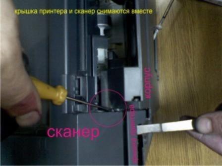

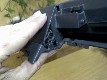

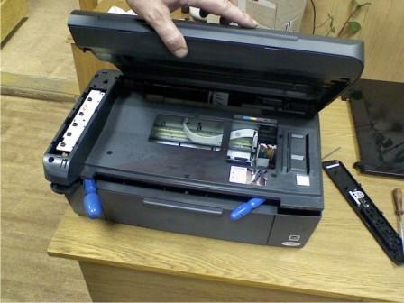

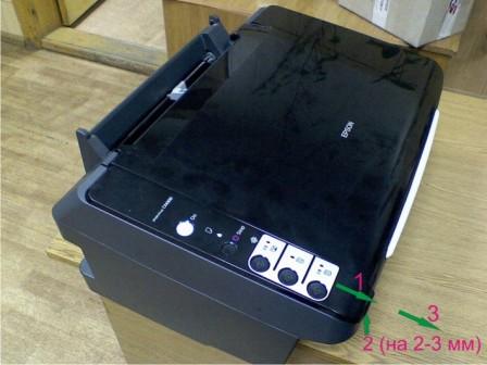

|    Сообщение #26 Отправлено 27 апреля 2010 - 23:02   Серёга Донецкий
Итак, разборка СХ-4300. Вся проблемка - снятие сканера и верхней крышки.
1. Снимаем крышку сканера.
2 Снимаем панельку управления. Двигаем на себя, передний край приподнимаем на 2-3 мм, продвигаем на себя. Откручиваем плату от панельки. Шлейф от платы уходит в принтер, ну и бог с ним. Потом разберёмся.
3. Откручиваем 6 винтиков. Два из них откручиваем сверху при закрытом сканере.
4.Разъединяем предварительно корпус спереди и по бокам и подпираем. С каждой стороны и под креплением панели управления пластмассовые защёлочки. Надавливаем внутрь крышку для снятия защёлок.
5. Переходим к самому интересному - отделению задней части. Крышка снимается со сканером. К корпусу сканер шурупами в этой модели не прикручивается. С двух сторон "сидит" на цапфах-бобышках, выполненных на корпусе. С правой стороны отодвигаем отвёрткой в направлении края и приподнимаем вместе с крышкой. Не следует пытаться снять сканер без крышки, он не выйдет (без разлома крепления)
С левой стороны снимаем аналогично, отодвигая сканер к левому краю. Вот и всё. Остальное, думается, понятно без слов и картинок.

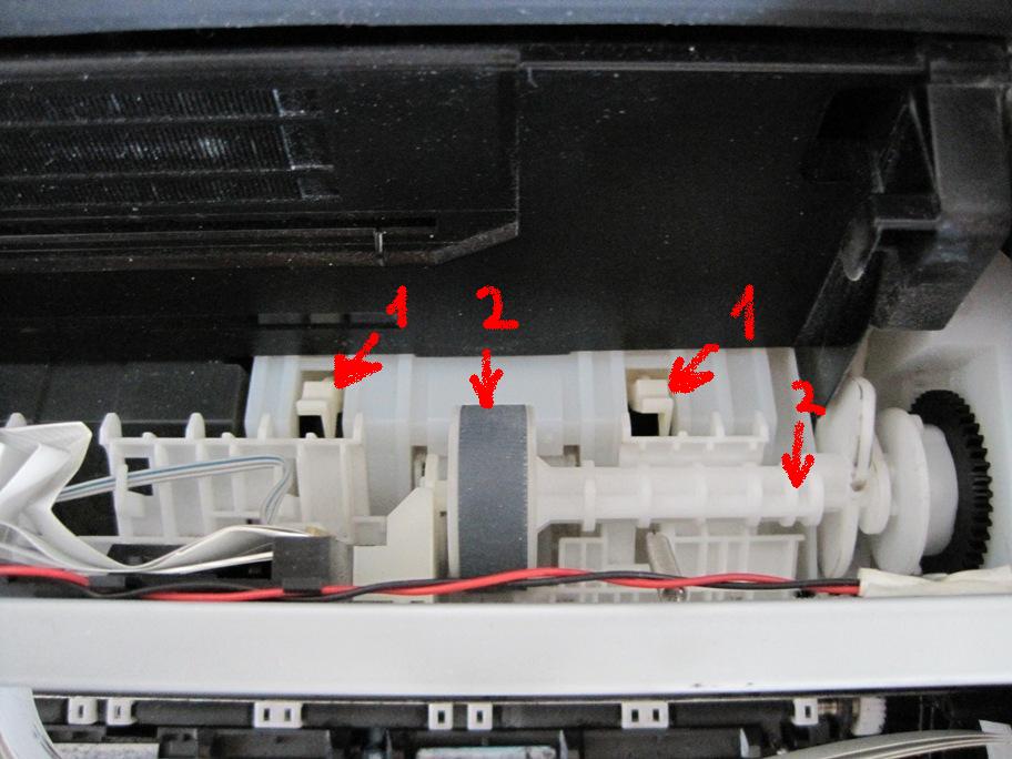

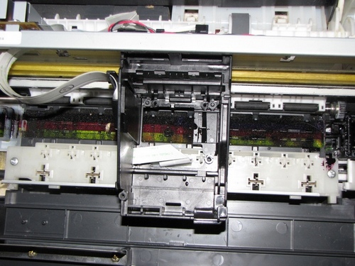

|    Сообщение #27 Отправлено 04 мая 2010 - 12:11   realmen80
Спасибо. За советы. С помощью инструкции разобрал. До такого вот состояния как на фото: Прикрепленное изображение: 1.JPG И теперь возникло 2 вопроса.
1. Я читал на форуме что нужно срезать какие-то выступы. Имеються в виду елементы под номером 1?
2. Для того чтобы долезть к ролику в котором нужно подрезать пружину, мне нужно вытащить весь механизм под номером 2?
Спасибо.
|    Сообщение #28 Отправлено 04 мая 2010 - 13:04   Episode
2 realmen80
1. Нет! Ни в коем случае не срезать те выступы, что под №1 на фото. Читайте тему о ремонте податчиков сначала! В первом же сообщении все сказано! Читайте ту тему ВСЮ, там очень много дополнений и рекомендаций, иначе, Вы насрезаетесь до нового принтера...
2. Нет! Не весь механизм под номером 2. Нужно просто снять податчик бумаги. Читайте тему о ремонте податчиков сначала! В первом же сообщении все сказано! Читайте ту тему ВСЮ, там очень много дополнений и рекомендаций, иначе, Вы доснимаетесь до нового принтера.

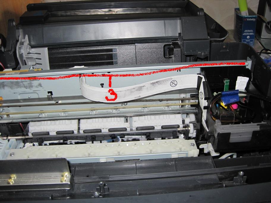

|    Сообщение #29 Отправлено 04 мая 2010 - 13:24   realmen80
Episode, спасибо. Посмотрел, я действительно начал читать тему не сначала... Не досмотрел что-то. Просмотрел сначала. Я понял что нужно снять весь механизм подачи бумаги (если честно, то не оч понимаю что он собой представляет, ориентируюсь по фото из сообщения №1), к сожалению у меня принтер другой и я не могу понять что мне для того чтобы снять этот механизм, мне нужно снять все металическую планку под номером 3 Прикрепленное изображение: IMG_8451.jpg
|    Сообщение #30 Отправлено 04 мая 2010 - 14:02   koka
Нет...не надо её сымать...всё сзади делается...
|    Сообщение #31 Отправлено 04 мая 2010 - 14:03   Episode
Просмотр сообщенияrealmen80 (4th May 2010 - 02:24 PM) писал:
Ни в коем случае! Вы очень невнимательны! Скачайте сервис-мануал, у меня в подписи, там очень подробно расписано, как снять податчик бумаги. Если кратко, то Вам нужно вытащить ВЕСЬ!!! ПОЛНОСТЬЮ!!! механизм принтера из корыта, в котором он сейчас находится, тогда Вы сможете снять податчик отвинтив несколько саморезов в задней части принтера. В итоге у Вас в руках будет ТОЛЬКО податчик бумаги как отдельный механизм, собрать все обратно будет очень просто. Если же Вы снимите планку №3 на рисунке - прощай геометрия принтера... (читай - привет новое МФУ).
упс, Костя снова впереди планеты вся :)
