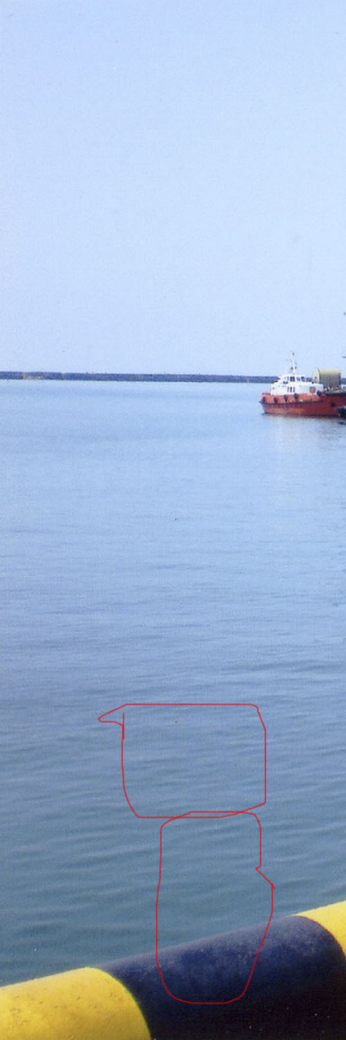

Константин...их (полосы) я вижу...только не в горизонтальной, а в вертикальной "ориентации"...
это хорошо заметно, когда роликом скроллинга прокручивать фото...т.е. печать была не "вдоль", а "поперёк".
Но я без претендов.
  • Прикрепленное изображение: img164_33.jpg

Вот теперь разглядел... Константин, так ведь это обычный кривоструй, и раз он не по всему листу, а только в конце то причина либо многократно перезаправленные чернильницы, либо некачественные чернила... ...обычно в таких случаях либо меняют чернила ( если промывка головки и замена чернильниц не помогла ), либо подбирают бумагу, на которой полосы будут незаметны...
