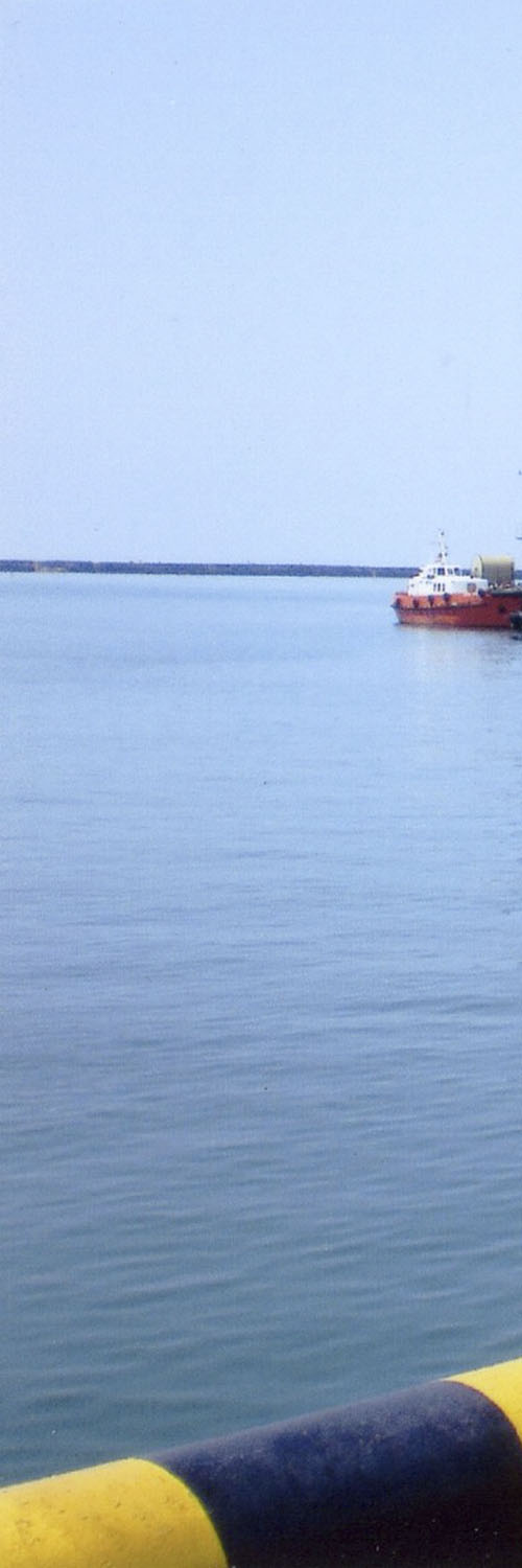

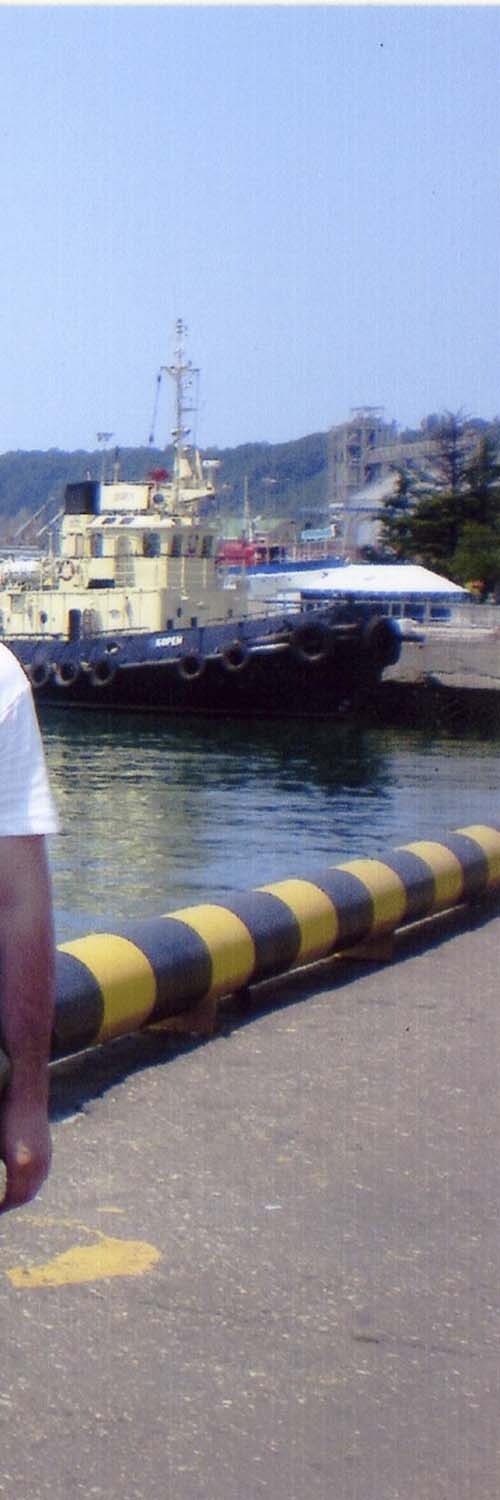

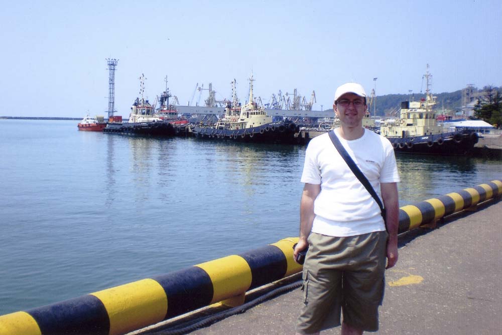

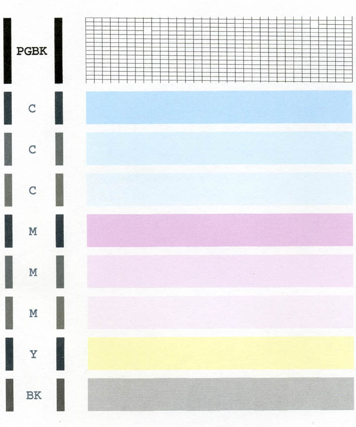

Здравствуйте, уважаемые форумчане! Помогите, пожалуйста. Уже несколько недель бьюсь над проблемой безрезультатно. Имею принтер Canon PIXMA iP4500, установлены перезаправляемые картриджи, краска inktec, тест дюз почти идеальный. Проблема в том, что при печати фото постоянно к концу отпечатка появляются еле заметные горизонтальные белые полосы в не зависимости от формата самого отпечатка. Пробовал печатать фото 10*15 - полосы начинаются приметро за 2-3 см от края отпечатка, тоже самое происходит и при формате A4. Есть предположение, что неисправен механизм подачи бумаги. Печатая с открытой крышкой определил, что полосы начинаются именно в тот момент, когда бумага выходит из-под заднего направляющего вала и таким образом начинает проталкиваться только одним передним валом (извините, если неграмотно объяснняю, в терминологии не силен). Чтобы проверить мои предположения, наклеил на бумагу формата A4 лист фотобумаги 10*15 и напечатал фото размером 10*15. Полос нет. Таким образом, пока бумага проталкивается обеими направляющими, печать отличная, а как только бумага выходит из заднего направляющего вала, начинаются полосы. Видимо передний вал чуть дальше проталкивает бумагу, чем нужно. Пробовал протирать вал - безрезультатно. Помогите, пожалуйста. Что можно сделать в такой ситуации? Скан с проблемой прилагаю.

На тесте двух дюз нет, разве это не причина полосатости, хотя, я не наблюдаю на фото никаких полос.

| Сообщение #12 Отправлено 12 сентября 2010 - 06:45
Ну, вы даете, Михаил. То полосы у вас вертикальные, то горизонтальные...
Имел ввиду,что, если смотреть на горизонтальное фото, то полосы вертикальные справа, но поскольку формат 10*15 принтер печатает в вертикальной ориентации, то относительно принтера эти полосы горизонтальные!
Не понимаю, как никто кроме меня не видит вертикальной полосатости на правом скане фото. Причина точно не в печатающей голове. Пробова прижимать немного с внутренней стороны лоток для дисков вниз, полосы уменьшаются. Может такое быть, чтоб зубчики, протягивающие бумагу, немного стерлись и поэтому и возникает проблема? И, кстати, может это тоже важно... Когда принтер включаю на печать текста в режиме минимального качества, то он начинает очень быстро подавать бумагу и появляется посторонний шум (скрежет). Мне кажется эти проблемы взаимосвязаны. Что-то с механикой.
А проблема с двумя пигментными дюзами, действительно, никак не может сказаться на фотоотпечатках. Да и при печати текста все ок.
| Сообщение #14 Отправлено 12 сентября 2010 - 08:52
Михаил, я тоже вижу полосатость. Так что не волнуйтесь-у Вас нормальное зрение.

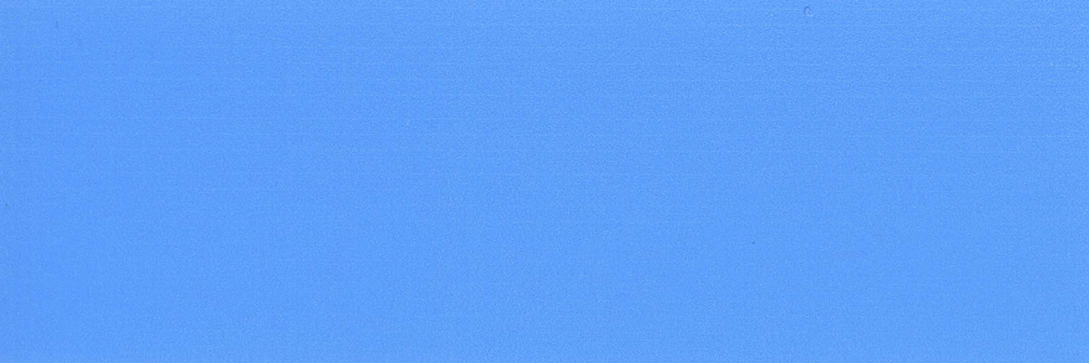

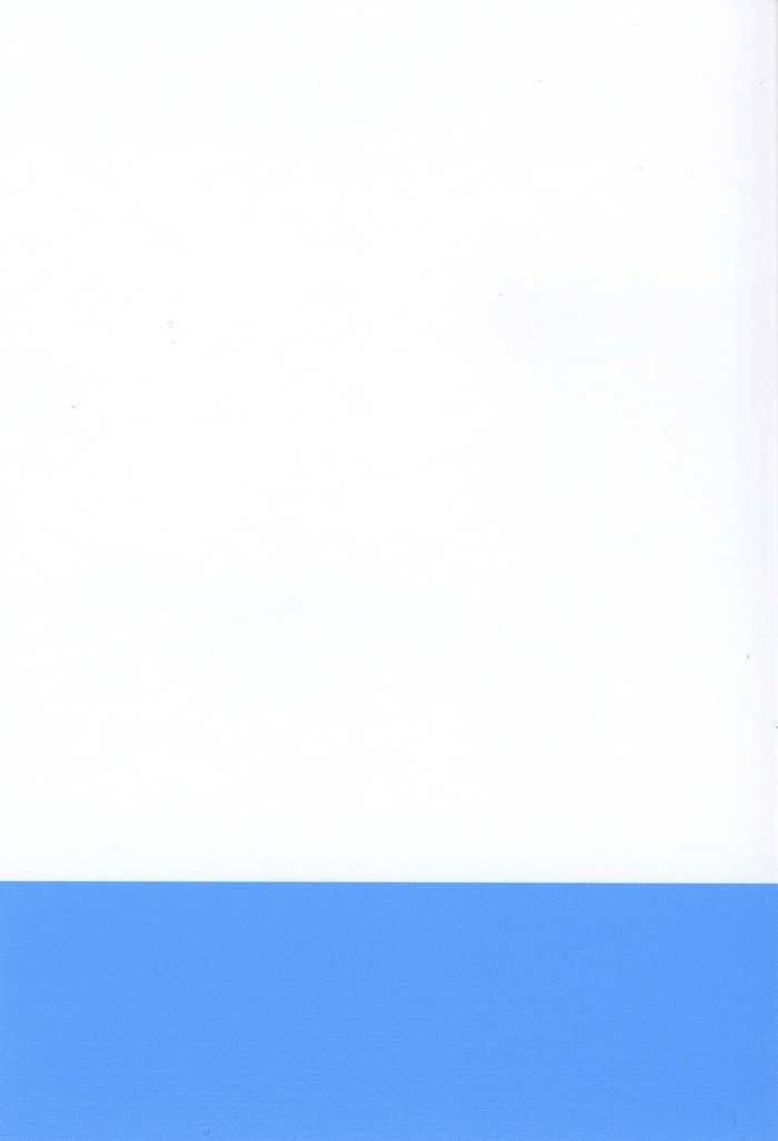

| Сообщение #16 Отправлено 12 сентября 2010 - 12:19
Да, вы правы. Полосы вдоль направления движения каретки. Прилагаю сканы отпечатка с заливкой в проблемном месте. Не смотря на то, что принтер печатает только последние несколько сантиметров, полосы остаются.
Все таки похоже проблема с протяжкой. Подскажите, пожалуйста, что можно предпринять?
