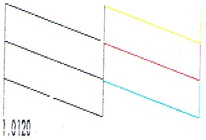

Снял катриджи, сделал обратный отсос, потом потихоньку промыл чёрный мускулом через шприц. Сделал бутерброд, почистил капу, прокачка, печать текста, пропадают дюзы.

В общем чернила InkTec E0007 не текут по шлейфу даже без катриджа самотёком из трубочки.
