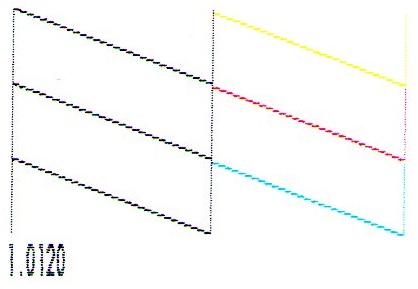

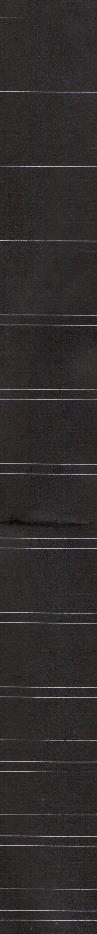

Но нашёл другую проблемму: при интенсивной печати текста, пропадают дюзы. Стоит МФУ чуть чуть постоять, как он снова печатает несколько листов без полос, затем опять появляются пустые горизонтальные полосы. С Цветными фото нет проблемм, так как я печатаю их мало. Но при печати текстовых документов, или большого обьёма чёрного, появляются полосы. Доноры заправленны по инструкции. Пробовал и приподнимать, и опускать их. Разницы не ощутил. В данный момент они на одном уровне с принтером.
Тест дюз и полосу чёрной заливки прикрепил.

1. Говорите что нашли причину. А как вы связываете срезание заклепок и исчезновения отваливания при ручном двигании каретки? Неконтакт? А почему он проявлялся поле движения каретки?
2. На счет полос. У вас одни и те же дюзы начинают полосить? Или по разному? Попроуте сделать обратный отсос. У меня при начальном запуске мфушки были подобные проблемы с полосами и пропусками. Все пришли к мнению что вероятно на заводе бошки чем-то консервируются а чернила не сразу вымывают консервант.
