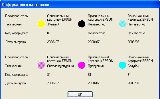

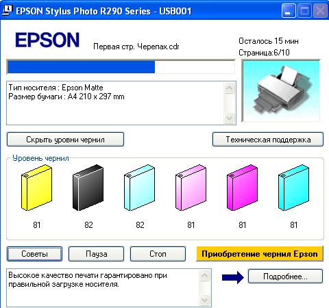

У меня тоже появилась проблема с чипами Superchip-T50 на R290. Определяются они криво, да и работают не лучше, при 100% уровне может выдать сообщение, что чернила закончились(касается это черного и голубого цвета), Black и LightCyan определяются - как 82 картридж, остальные как 81. Причем сначала все определялись как 81, потом черный стал 82, потом LightCyan 82.
Контакты чистились, прижим отличный. Только замена?
