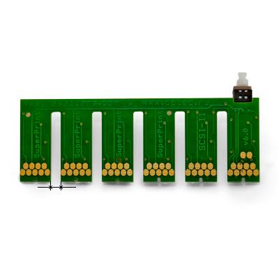

Чип построен на основе раздельных китайских версией 6.0, с их же эмуляторами датчиков, которые без принудительного обнуления.
Своими силами введено обнуление, видимо.
Я так думаю.
Я так думаю.
при чем тут "китайские"?
что значит "их же эмуляторы"?
в большинстве используются эмуляторы с пьезоэлементом (красные квадратики)
у нас БЕЗ пьезоэлементов
версия может быть написана любая
каждый производитель пишет то что ему нужно или что заказывает заказчик

root
Ну я же не видел обратной стороны планки с элементами.
Увидел 6.0. Вот и подумал, что дачик на основе китайского чипа.
Ну не прав. Всего лишь сделал предположение.
Откуда такие глубокие познания? :) 6.0 - это наша версия чипов, мы их не плодим как китайцы :) Эмуляторы датчиков по определению не могут быть со сбросом или без сброса, датчик - либо показывает что чернила есть или их нет.
Информация о израсходованных чернилах храниться в микросхеме. Что касается схемотехники эмуляторов, то это примерно как делитель напряжения, как никрути по любому 2 резистра. Схема замещения оигинального датчика определена и как не выеживайся она другой не станет, а вот характеристики составляющих ее элементов могут быть разными.
Основная фишка чипов в программной начинке.
Программа работы чипов сделана на основе собственных знаний, полученных на собственном опыте за многие годы. Ничего общего с китайскими чипами, она не имеет!
А утверждать кто что сделал и на основе чего, можно только нашару, слабо представляя суть вопроса. :)
Вот именно - "Видемо" :)
Как разработчик чипов могу с полной ответственностью заявить, чипы сделаны на основе собственных знаний и опыта!

Доехал до меня сб для т50. Встал с полпинка. Но вот вопрос - световая индикация горит не постоянно - это норма? При включении принтера моргнет и всё, хотя прекрасно работает и сбрасывает.
Все правильно, светодиод маргает во время обмена принтера с чипом. Основное назначение светодиода - это индикация правильности установки и нормальный контакт планки с контактной группой головки. Ну и всегда интересно если что то моргает, видно что происходит какойто процесс. :)
