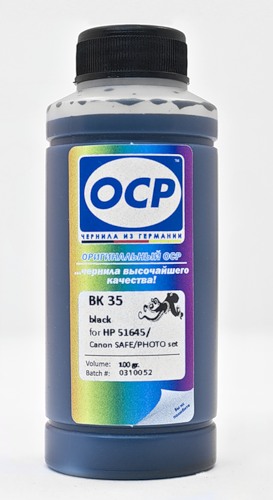

Просмотр сообщенияtab-gfc сказал:
заменить OCP
Если влагостойкость отпечатков не принципиальна, рекомендую заменить пигмент BKP 44 на псевдопигмент BK 35.
Прикрепленное изображение: 0_542ab_55c1aa2b_L.jpeg
Ценник - резко ниже, совместимость полная, печать текста на обычной офисной бумаге - фактически неотличима по качеству.
Перейти на DCTEC - тоже можно. Но промывка печатающей головы - ДОЛГАЯ и ТЩАТЕЛЬНАЯ пигментного канала - НЕОБХОДИМА без всяких "если".
