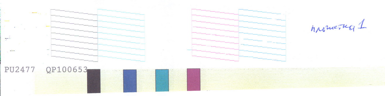

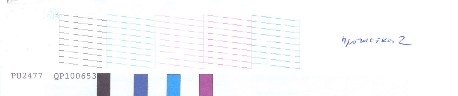

Вчера промывал желтый цвет обратным отсосом, и потом на 20 часов залил в головку через сопло ММ.
Сегодня при печати желтого квадрата на весь лист A4, желтый цвет полосит, тест показывает порядка 30% от необходимых линий.
Напечатал 8 страниц желтого. Насыщенность цвета уменьшается.

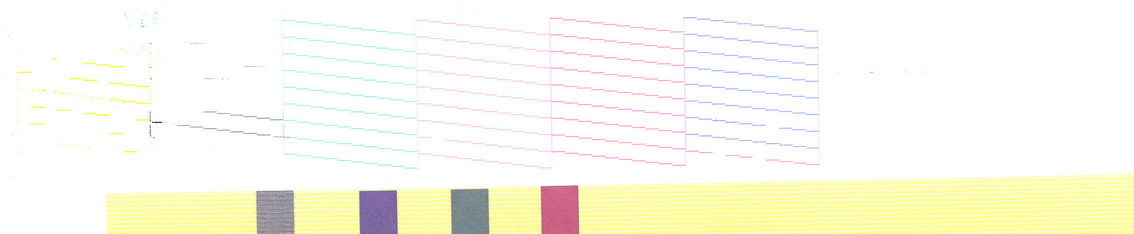

После 8-ой страницы делаю прочистку. Желтый практически пропадает

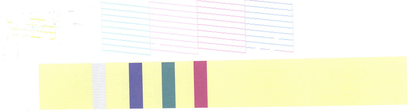

И следом еще одна прочистка:
Желтый в полном дауне.

Пропадает после прокачки - голодание. Плюс ко всему, в каждом цвете присутствует примесь других чернил - необходима балансировка. ДЗК всегда будут переливать. И.Т.Д. Ну не телепат Я.
