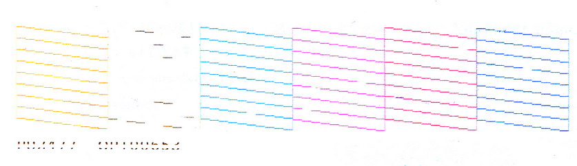

Залил в пятницу в желтый цвет ММ, в выходные принтер не трогал и вот результаты:
(Начал партачить черный, но пока не него не обращайте внимания, желтый более критичен)
Прочистил головку, вот тест:

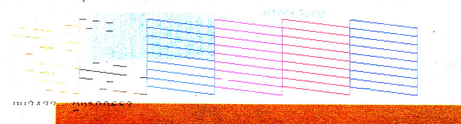

Напечатал 2 страницы желтого. Все просто супер. Решил прочистить головку чтобы реанимировать черный цвет. и вот результат:
Дальше хуже. Последующая печать и прочистки головки только ухудшают тесты.
Т.о. явный вывод следующий: Проблемы с желтым начинаются после прочистки головки.
