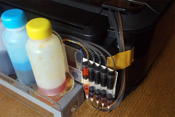

На первой фотке - внешние воздушные пробки + шлейф выведен из интересного места.

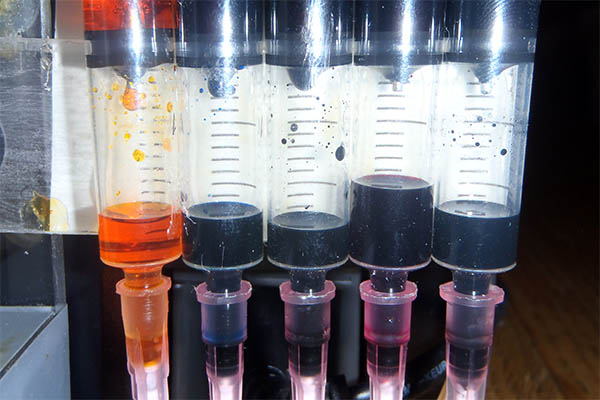

На второй фотке видно текущий расход чернил, желтая капля будет капать.
На видео форуме
http://reseters.ru/...p?showforum=129
можно посмотреть про заправку такого донора и сколько чернил уходит на прочистку ПГ.

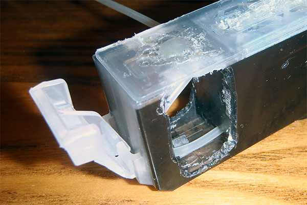

Nikolai67, не только шприц участвует. По сути оранжевый кран переделал и вставил в него переходничок от капельницы. Получилось что то вроде клипсы.
