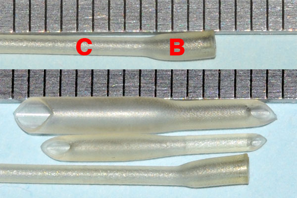

Термокембрик внешним диаметром 2,4 мм, при нагреве он стал 1,2 мм.
Конструкция теперь чуть другая, принцип работы тот же самый.

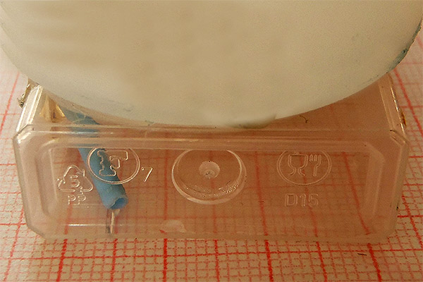

| Сообщение #28 Отправлено 22 февраля 2012 - 07:47
А коробочка от конфет TicTac уже имеет наклон в одну сторону.

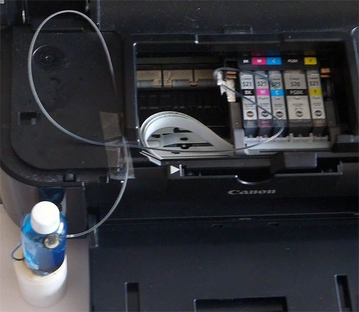

| Сообщение #32 Отправлено 03 апреля 2012 - 19:19
Подсоединил желтий картридж к сосуду Мариотта, который не дает перелива. Уровень балансировки с стороны донора - довольно высокий, почти 70 мм от стола, на котором стоит принтер:

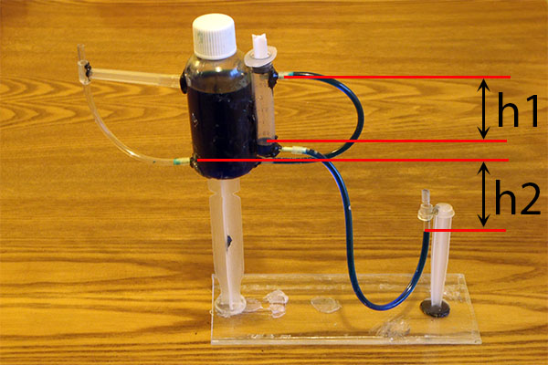

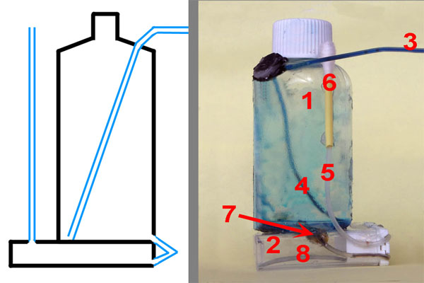

| Сообщение #33 Отправлено 14 апреля 2012 - 17:08

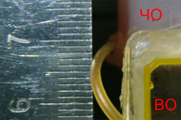

Вот последняя модификация моего Мариотта.
1- ЧО;
2- ВО;
3- трубочка в картридж (наружная);
4- она внутренняя;
5- трубочка в воздушный фильтр;
6- он на базе ухочистки;
7- трубочка, соединяющая ВО и ЧО;
8- она внутри ВО.
homemade CISS
1- ЧО;
2- ВО;
4- она внутренняя;
8- она внутри ВО.
homemade CISS

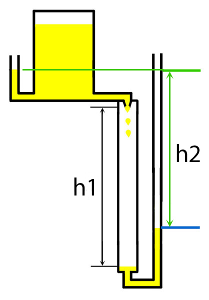

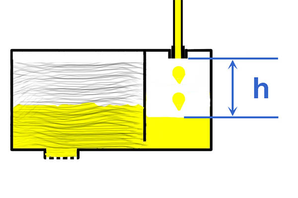

| Сообщение #34 Отправлено 17 мая 2012 - 18:57

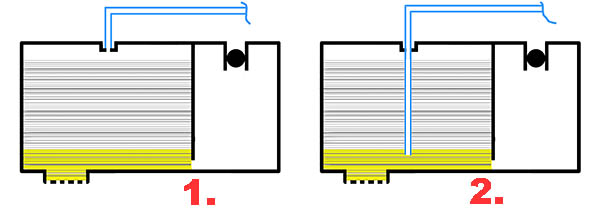

Здесь фотка макета. Видно, что "капсула" понижает уровень балансировки.
Вывод такой: если (при СНПЧ) меняется количество воздуха в картридже (и "h" тоже), тогда уровень балансировки СНПЧ тоже уходит.

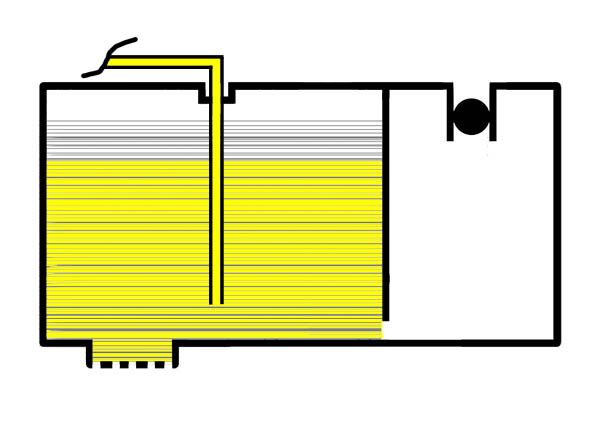

| Сообщение #36 Отправлено 02 июня 2012 - 11:59
...ну вот теперь я уже и не понял, какое давление в камере 1 , 2, отрицательное? или положительное, ведь доноры у тебя высоко? А по теории , давление должно быть отрицательное.
| Сообщение #38 Отправлено 02 июня 2012 - 16:26
Там, где "1" и "2" - условный разрез картриджа. Если не оставить воздушной пробки, сильно проявляется "сифонный" эффект, чернила относительно быстро утекают в доноры.
Или надо делать "воздушную пробку" на самом доноре, как я сделал в макете, см. сообщение номер 34, фотка первая.

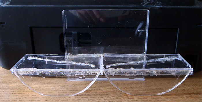

| Сообщение #39 Отправлено 26 июня 2012 - 08:51
Начал переделывать свою СНПЧ. Доноры надо поднимать над уровнем стола. Нужна подставка. Ехать в магазин покупать оргстекло было лень. Взял "толстую" коробку от компактдиска, пол часа и все готово:
| Сообщение #40 Отправлено 26 июня 2012 - 10:10
Практичнее если подставка будет закреплена на принтере.
http://reseters.ru/...attach_id=13061
