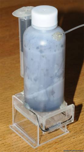

| Сообщение #3 Отправлено 30 апреля 2010 - 08:52
Основа - бутылочка с чернилами. Внизу - воздуховод и фильтр. Теперь давление в головке при падении атмосферного давления или повышении температуры не повышается, а понижается! Фонтанов и кляксов при этом не будет.

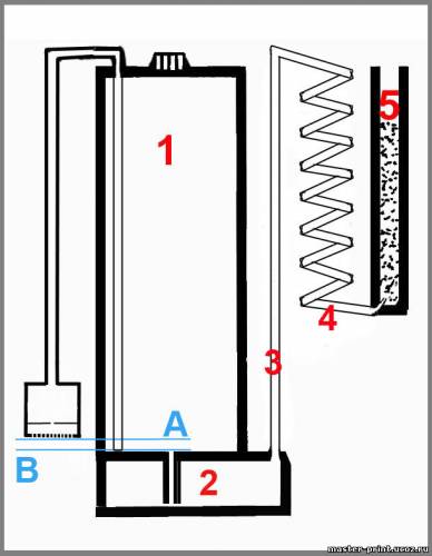

Хм... Работает?
Сильно напоминает модель "банка обыкновенная".
Только навороты сбивают с толку.
Для чего камера (2)?
Думаю, она заполнится доверху и в трубке (3) будет такой же уровень чернил как в ёмкости (1).

| Сообщение #7 Отправлено 30 апреля 2010 - 11:52
При понижении давления уровень чернил в нормальном воздуховоде (сосуд Мариотта) поднимается. А у меня он уходит вниз. Формулы показывают, что будет выдавлено 5% от объема при максимальной смене давления и 5% при смене температуры на 15 градусов. Бутылочка на 100 мл. Значит, до 10%, когда емкость 1 будет полупустая - это 10 мл чернил. Прямоугольная емкость 2 у меня на 18 мл, ниже на 13 мм.
А при расходе чернил они обратно поступают в камеру 1, пока не начнет булькать воздух...
И все работает на практике.

По сути - обычный сосуд Мариотта только с расширенной нижней частью воздушного отсека.
Не понятно, зачем 4 и 5.
Уровни А и В совершенно не при делах. Если это уровни балансировки, то Вы, аааа, очень глубоко заблуждаетесь.
Года три назад, я предлагал конструкцию донора, лишенного зависимости от температуры и давления, вернее, с минимальной зависимостью. Суть в том, чтобы воздушный отсек переместить вниз и сделать его достаточного объема. При колебаниях температуры и давления, колебания уровня чернил для 100мл донора составили около 4мм, что в пределах допустимой нормы. Взяли бы Resetters тогда за основу эту конструкцию, мы бы сейчас имели вместо криво работающих ПРОшек - нормальные доноры с относительно стабильным уровнем в воздушном отсеке, т.е. колебания не более 4мм в сторону увеличения относительно рабочего уровня при заполнении не более 10% чернил в основном отсеке.
Если кто не в курсе, донор типа "офис" положить на бок, воздушным отсеком вниз, немного изменить отбор чернил в шлейф и переход в воздушный отсек, а так же - забор воздуха поднять вверх. Чертежи были выложены в соответствующей ветке, но, вскоре, таинственным образом оттуда исчезли... Прессформа - элементарная, материал тот же, что используется для капсул, трещины и реакция с чернилами - исключены.
Спустя столько времени, даже сейчас я понимаю, что это самая удачная конструкция донора со стабилизацией подачи чернил. Было испробовано множество вариантов, но этот - показал лучшие результаты и высокую стабильность.

Как единичный экземпляр имеет право на существование и работу, но в масы не пойдет, ввиду многих соединений. В баночке нужно делать дырки это уже настораживает так как герметизировать это все проблематично. и что такое 4 и 5 ???

Ну, значит я изобрел велосипед. Правда, все сам придумал, 2 недели отпуска + 10 вечеров.
Уровень А это высота, на которой происходит печать, 65 мм для Canon IP4600 , от уровня стола, на котором стоит принтер.
Уровень B это высота воздуховода.
Думаю, как раз новизна в том, что легко сделать дома, из подручных средств.
Деталь 5 - воздушныи фильтр от пыли. Деталь 4 - часть воздуховода. Если в емкость 2 поступило 10 мл чернил, то 10 мл воздуха с 100% влажностью будет выдавлено наружу. Т.е. чернила будут высыхать. Надо с этим бороться.
Реально 10 мл будет только в краинем случае. А так, я думаю, 1-2 мл, но чаще. Объем змеики тоже 1-2 мл, длина около 180 cm, плюс пространство в шприце до змеики 3-4 мл. Мне хватит.
Также в воздуховоде имеется штука, которая позволяет наливать чернила, не закрывая воздуховод.

Линия "В", т.е. уровень чернил в Ваших донорах, должна быть (и есть) не там, где Вы ее провели, а по уровню чернил в нижней части донора. На данный момент, разрежение в системе Вашего принтера выше расчетного, т.к. разница между уровнем дюз и уровнем чернил - больше. Но... Работает? Пусть работает :)

Вы правы. Но это только один из вариантов, уровень B2. Но может быть и уровень B1.
Разрежение в системе на самом деле было выше расчетного. При простоях наблюдалось появление воздуха в трубках, там, где соединение с картриджами. Пришлось приподнять доноры на 10 мм.
Еще заметил, что при "неправильних" давлениях при простоях чернила могут подсасываться из одного картриджа в другой, через парковочныи механизм и головку.

Да, это признак высокого разрежения.
А по уровням - согласен, если много печатать, воздух пойдет через трубку и уровень пойдет вверх. Именно по этой причине (дабы избежать такого):

Денис, эт немного не та, хотя, принцип то-же - ВО по всей нижней части донора, т.е. имея в теории 10% заполнение ВО в Офисах, мы получаем перепад уровней в ~ 15мм, имея 10% заполнение ВО в предлагаемой конструкции, мы получаем перепад уровней в 1мм. Примерно, конечно. Повторюсь, принцип - тот же.

А правильно ли я понимаю? Если доноры Мариотта расположены так, что нижний уровень чернил в них почти совпадает с уровнем стола, на котором стоит принтер, то это ерунда? Так как разрежение в системе будет выше расчетного.
| Сообщение #20 Отправлено 16 мая 2010 - 13:12
а вы читали тему про балансировку ??? меряют не уровень стола, а уровень дюз
