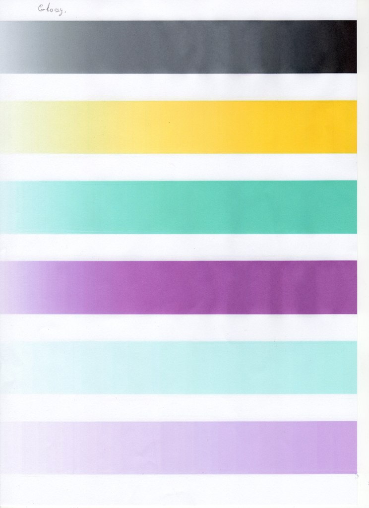

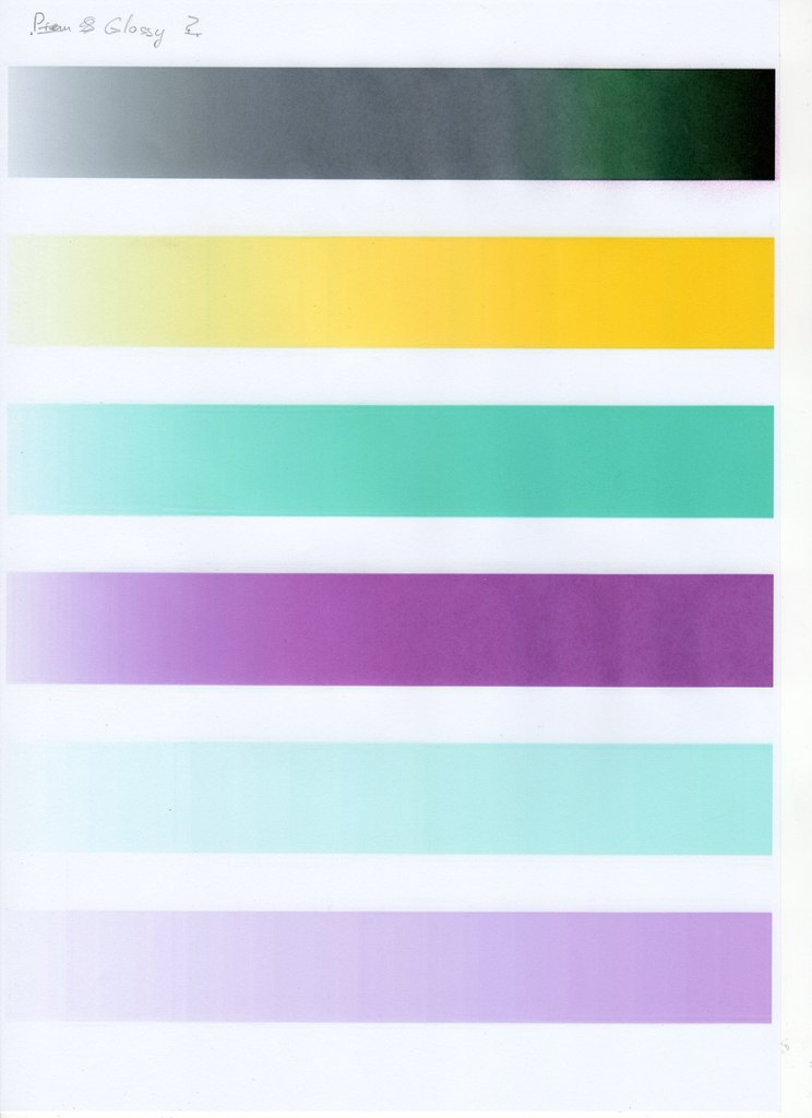

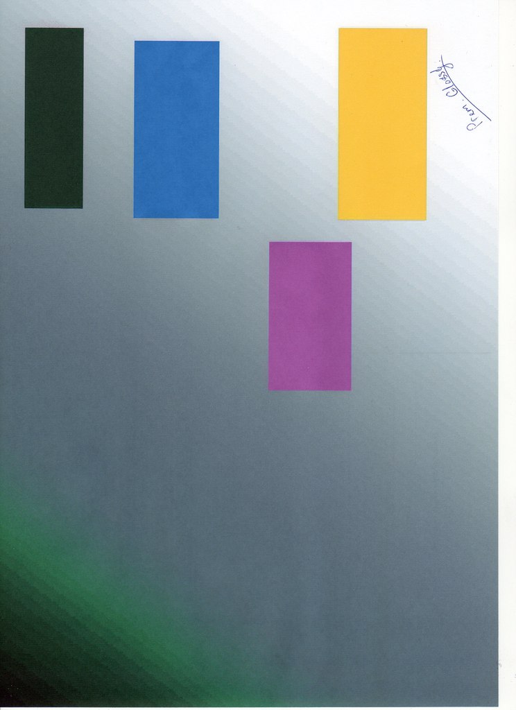

В предыдущем сообщении скан отпечатанного градиента и не только его.
| Сообщение #43 Отправлено 28 марта 2013 - 11:34
Ну примерно так .Теперь смотрите на левой части вертикальный градиент.На нем где то в середине пошла синева.Если вы ее уберете стандартными настройками в драйвере принтера это будет оч хорошо.И я возможно пересмотрю своё мнение.Да кстати какие чернила льете?
| Сообщение #44 Отправлено 28 марта 2013 - 11:39
Инктек десятой серии лью (разбавленный водой), чёрный от эль800. Менять ничего не собираюсь, ибо устраивает всё.
| Сообщение #45 Отправлено 28 марта 2013 - 11:47
Вы слукавили.А что вас так потянуло на черный от L 800 вы залейте нормальный левак и тогда говорите про брехню.
| Сообщение #46 Отправлено 28 марта 2013 - 11:53
Человек, а здесь, что скажешь? http://s61.radikal.r...7de3b293ed2.jpg принтер L800 + оригинальные чернила+lomond 260 superglossy +профиль " L800 EPSON Premium Glossy"
| Сообщение #49 Отправлено 28 марта 2013 - 12:29
Вроде у нас разговор шел про левые чернила , а вы заливаете эпсоновские черные от L 800.Тем более у вас не получилось вывести идеальный серый клин.
| Сообщение #50 Отправлено 28 марта 2013 - 12:54
Ещё раз повторю. Чёрный цвет не участвует при печати серого клина. Или мы не о сером говорим?
| Сообщение #51 Отправлено 28 марта 2013 - 13:11
Человек, epson premium glossy сама по себе чуть желтовата. Да и по сканам оценивать - это жесть нереальная.

В общем такая ситуация как и у Т50, только не балуюсь не с какими режимами, вся печать идет на стандартных настройках, и печать с флешки без пк так же дает такое же результат.
был в сервесном где ставили СНПЧ, не чего толкового не смогли сказать...
МФУ Epson RX610, конец 2008 года, чернила Colorway, на момент как началась такая проблема чернила не были заменены, просто в один прекрастный момент начал так печатать. просто ЧБ копия печать нормально, и когда делать ксерокс фотографии на режиме "Текст" (а не Графика или Фото) то тоже печать нормально, при печати фото с флешки нормально выдает при режиме "Черновик", в том плане что нету этого зеленого цвета...

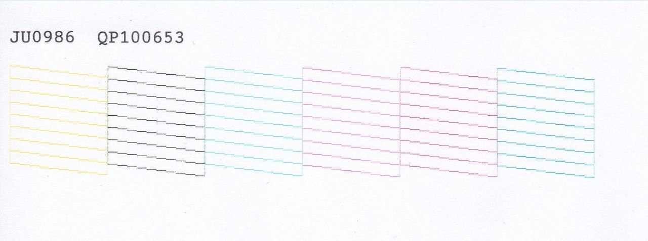

тест дюз (цветопередача зажал форум и конвертер) на 100кб не разгуляешся...

в тесте дюз у тебя желтый цвет не правильный с примесью темной
делали сверку с px660 на этих же чернилах...все нормально...

Напечатайте градиент ровный и чтобы чистую бумагу окружающую было видно - не пылит?
| Сообщение #58 Отправлено 03 апреля 2013 - 21:49
ghost, Напечатайте градиент ровный и чтобы чистую бумагу окружающую было видно - не пылит?
розовым, не всегда, и не при всех типах печати, например при матовой пыли нету, а при глянце есть...
| Сообщение #59 Отправлено 03 апреля 2013 - 23:25
DJOK, Можно на обычной бумаге обычный прямоугольник с серым градиентом. Или вот почитайте:
http://reseters.ru/...opic=30423&st=0
Там немного другая проблема стоит, но можно попробовать тест, про который я писал в 20-м сообщении. Дело в том, что у меня так иногда печатало, именно на темно сером вылазило. Выглядит как облако точек вокруг полоски - там, где не должно печатать вообще. Видимо, принтер использует разный размер капель, или кто его еще знает почему, но у меня часто не пылил на тесте дюз, но пылил на печати. Легче всего решалось разбавлением чернил - 2-х кубовый шприц промывки/зеленогоММ/дистводы в чернила и проблемы нет.
