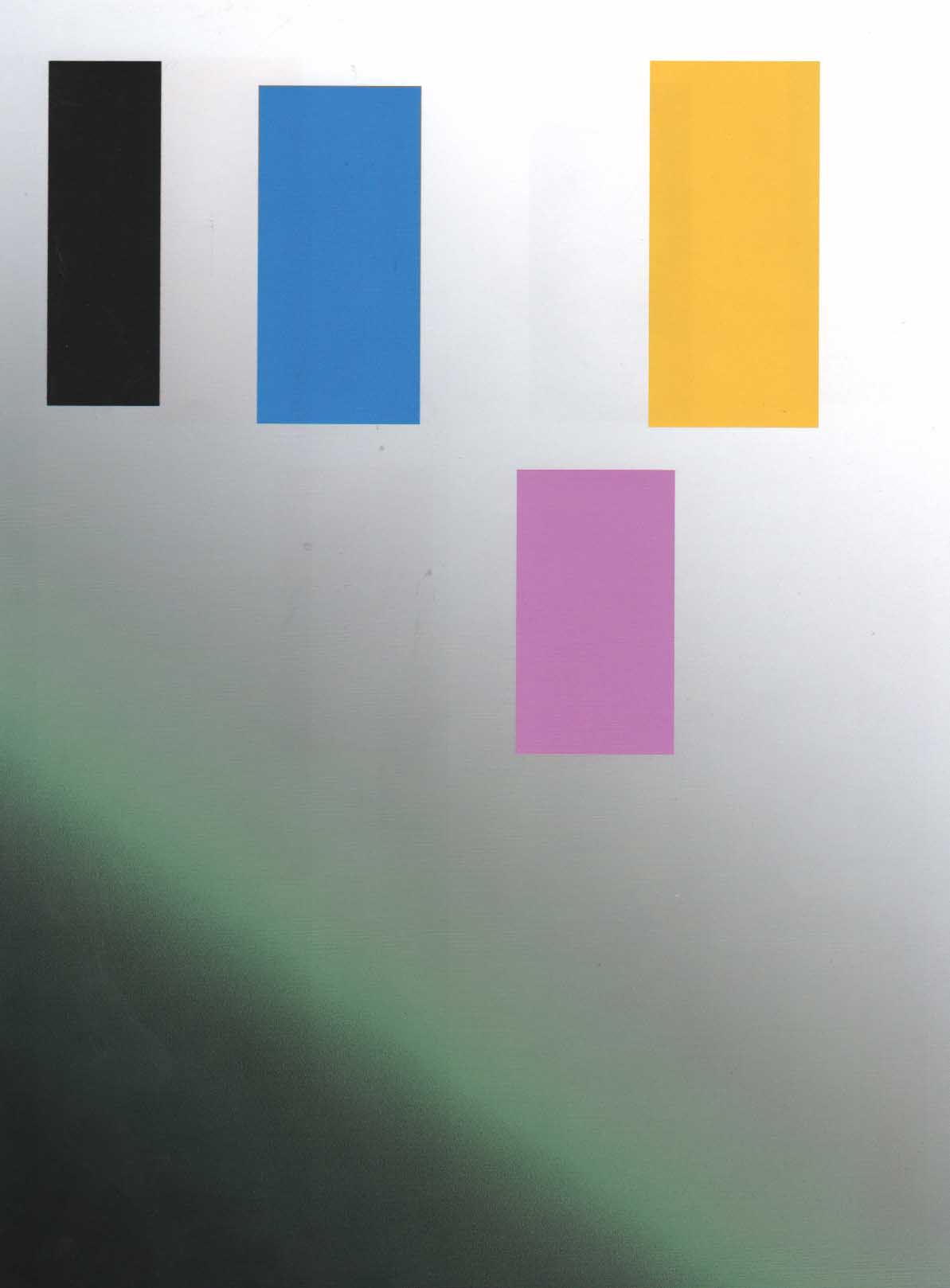

Основная проблема: оттенки серого печатает некорректно, с сильной "примесью" зеленого; на границе черного и белого - набрызги розового. Скан отпечатка будет приложен далее.

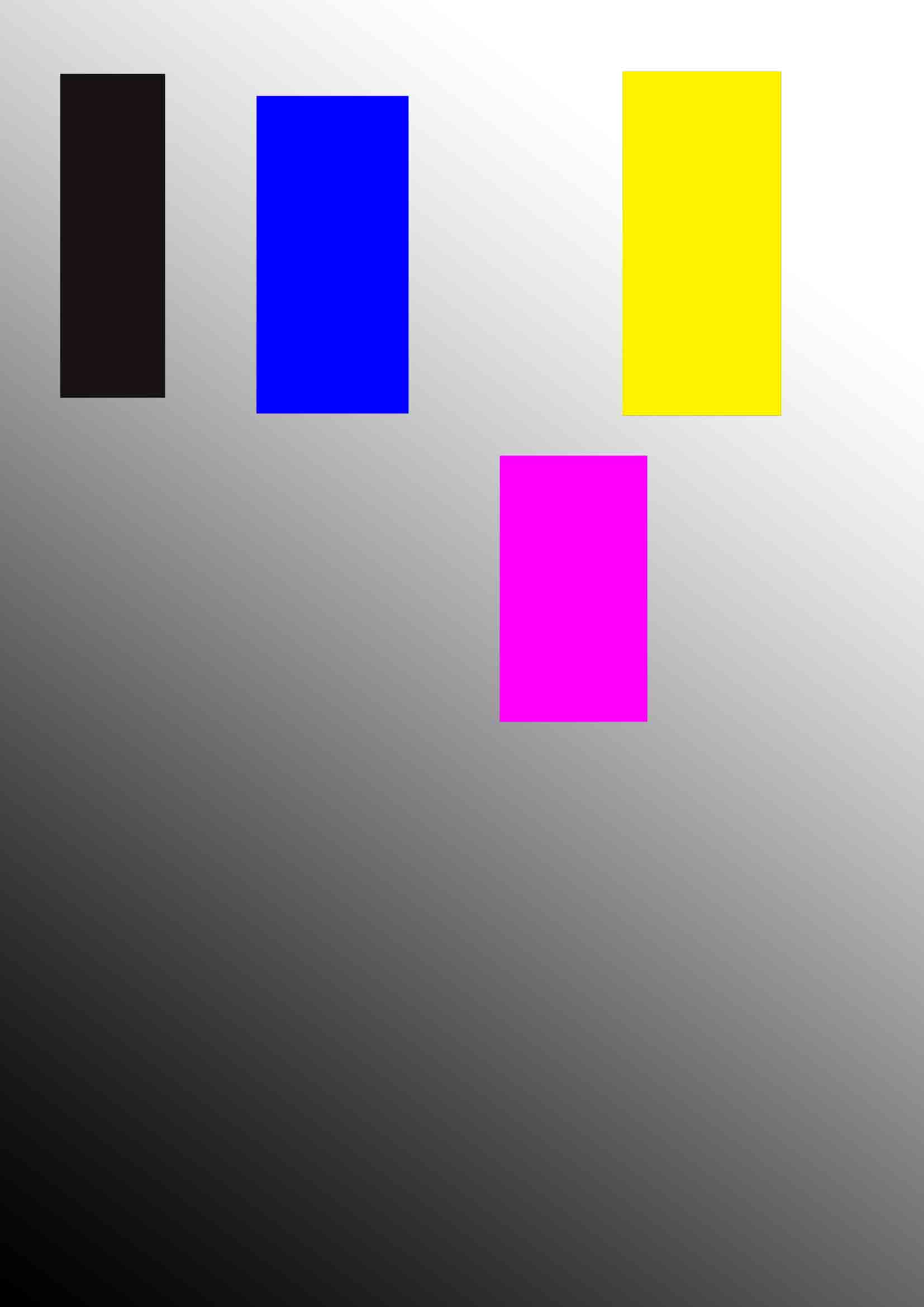

Такое изображение планировали напечатать
Прикрепленное изображение: 1.jpg
А такое напечаталось...
Прикрепленное изображение: 2.jpg

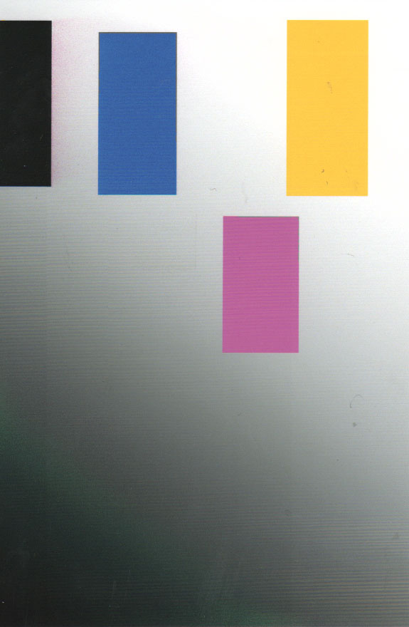

"Набрызги" между черным и белым...
Прикрепленное изображение: 3.jpg

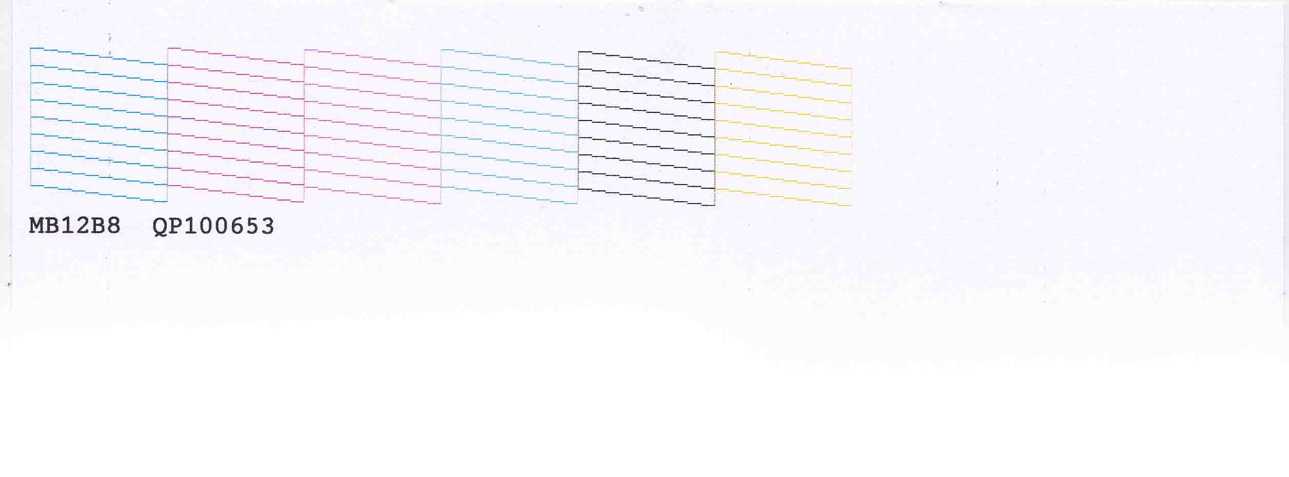

А тест дюз на Ваш взгляд нормальный?
На мой взгляд - нормальный, но особо не старался выискивать на нем изъяны.

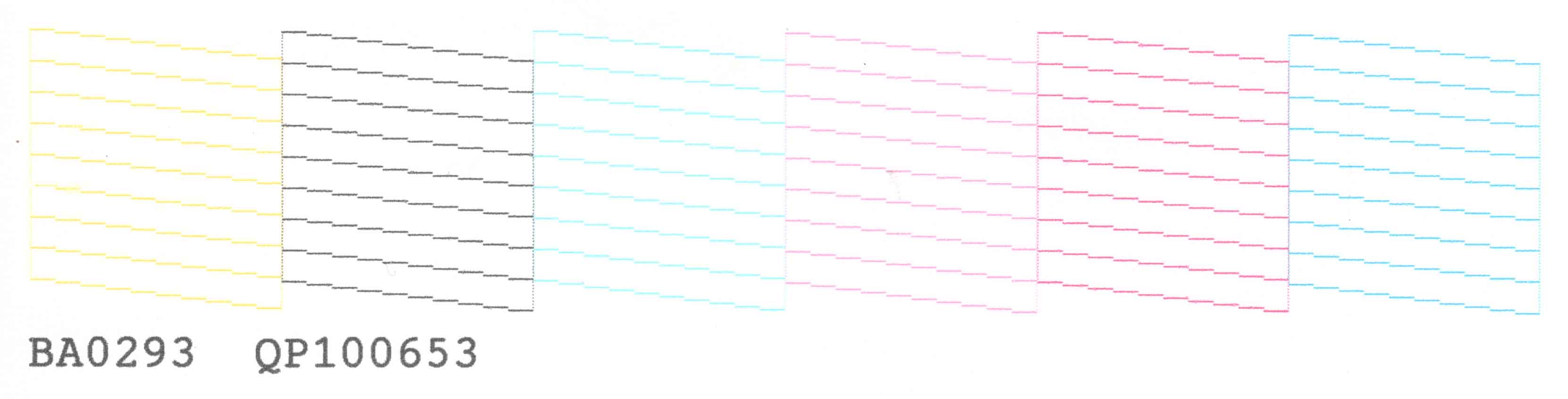

|    Сообщение #16 Отправлено 13 марта 2013 - 18:02   Lemiora
Николай попробую более подробно все описать, год принтер эпсон L800 работает на чернилах ink-mate, бумага все это время используется ревкол глянец и мат(толщина разная), печать выводится через обычный просмотрщик виндоус, проблемы начались после переустановки системы, то есть раньше он с пк и с ноута печатал нормально, а теперь ни на пк ни на ноуте не печатает, вернее печатает но сплошная зелень и серость, хотя на ноуте ничего не переустанавливалось.Дюз незнаю нужно прикреплять или нет, он в полном порядке пропусков нет никаких. Николай достаточно этой информации для того чтоб понять причину неисправности?
  • Прикрепленное изображение: дюз.jpg
|    Сообщение #17 Отправлено 13 марта 2013 - 18:43   Nikolai67
Где вы увидели в тесте дюз полный порядок?
Теперь уже со 100% уверенностью могу сказать - меняйте чернила.
|    Сообщение #18 Отправлено 16 марта 2013 - 16:45   Lemiora
Николай замена чернил на оригинальные не помогла, проблему решили поставив вместо драйвера L800, драйвер T50. Да еще в сервисе сказали что дюз для этой модели принтера должен быть ступеньками, это нормально, главное чтоб разрывов не было.
