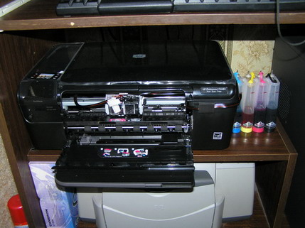

|    Сообщение #24 Отправлено 14 мая 2010 - 11:23   mick63
Недавно купил нр 4683 мфу. Месяц использую с ним снпч, Всё обошлось в три тысячи рублей с небольшим( из них 400 р. снпч) + 600р. чернила для снпч. Для дома в самый раз, качество устраивает, есть печать без полей до А4 включительно, в наличие картридер.

|    Сообщение #26 Отправлено 16 мая 2010 - 10:28   ZRS
Насколько видно из фото - система заправлена водянкой, так что проблемы пигмента отпали...и только...
