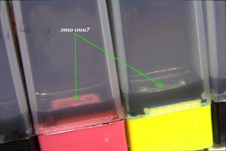

Уровень чего - чернил в ВО или среза отверстия, соединяющего ВО и ЧО? Чернила где-то 5-8 мм от дна. Я доноры на пару jewel-коробок от дисков ставлю, итого получается на 2-4 см ниже ПГ. А срез отверстия я не вижу, там всё мутное.. Шлейф из 5 капилляров - 12 мм в ширину, каждый капилляр ~ 2-2.5 мм.

Если есть чернила в ВО, то имеет значение уровень там. Если чернил там нет, тогда уровень среза. У вас ВО с краю. Срез должен быть виден. (Если ВО внутри, тогда очень плохо, так как не видно, донор в порядке или нет).
Уровень дюз у Canon IP 4600, 4700 - 65 мм от уровня стола. Если разница 40 мм, то это очень много, головка будет голодать.

Эти отверстия на дне доноров что ли? :) Я думал, они снизу на вертикальной стенке, разделяющей ВО с ЧО.. и там ничего не видно. На дне есть нечто подобное на отверстия, и чернила у меня примерно на уровне этих отверстий:
Сейчас поднял ещё немного, теперь разница в ~ 20 мм. В инструкции к СНПЧ, кстати, написано, что если принтер стал плохо печатать имеет смысл приподнять его аж на 5-10 см относительно ёмкостей. Балансировать по уму (как описано Episode в теме "Что такое СНПЧ") жутко не хочется, вытаскивать капсулы и смотреть, когда капать начнут.. к этим капсулам вообще больше прикасаться неохота, до сих пор все руки в чернилах.
Я правильно понимаю, что слишком низко опущенные доноры - голодание головки (проявится в полосах/пропусках в печати и со временем испортит дюзы), а слишком высоко поднятые - кляксы при печати? Или всё сложнее?

| Сообщение #65 Отправлено 27 мая 2010 - 18:34
Cahota (27th May 2010 - 06:41 PM) писал:
правильно
По моему, это они. Если у Вас конструкция такая,
тогда это уровень 1. Если чернила поднимаются (уровень 2), тогда плохо, чем выше, тем хуже. У меня при неблагоприятных обстоятельствах уровень понижается, 3 позиция.
