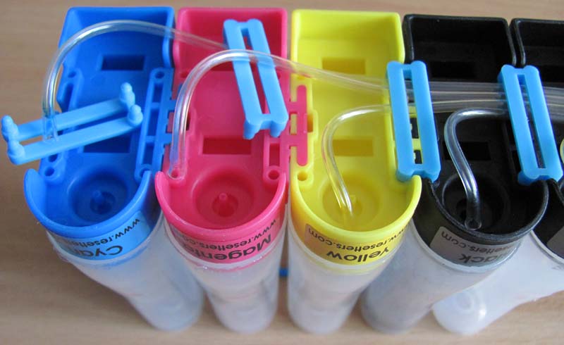

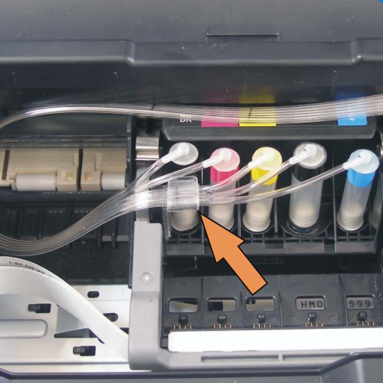

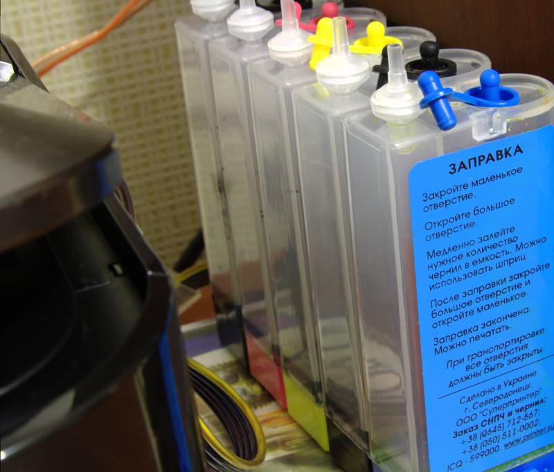

Ставлю СНПЧ - и подзастрял. :) Капилляры с капсулами в СНПЧ - не в том порядке расположены, как в принтере. Вот фото из инструкции:
А вот как это в принтере:
То есть cyan и yellow перепутаны местами. Самый простой вариант наверно - просто заливать в ёмкость для cyan жёлтый и наоборот.. но если же делать "по-нормальному" - тяжело мне их будет местами поменять (это первая СНПЧ, до этого только ДЗК с Epson R200 пользовался)? Нужно от ёмкости капилляры отсоединять и капсулы местами менять - это заморочно?
| Сообщение #48 Отправлено 23 мая 2010 - 13:47
Решил просто лить жёлтые чернила в ёмкость для cyan и наоборот, всё равно заправлять буду раз в полгода, наверно - вряд ли перепутаю, что куда доливать. :)
Начал заправлять систему - и тут наткнулся на косяк.
Вставляю шприц (из комплекта СНПЧ, с резиновой насадкой) в капсулу, подтягиваю чернила так, чтобы они заполнили весь капилляр и пол-капсулы.. пережимаю капилляр (биндером из комплекта - он довольно тугой).. вытаскиваю шприц из капсулы - и чернила убегают назад! То есть в капиллярах образуются воздушные прослойки по 10-20 см! Попробовал 3 цвета пока, и только в одном случае (чёрный пигмент) чернила не уплыли назад. Два других уплывают, причём по-разному: "жёлтый" капилляр вообще чуть ли не до ёмкостей набивается воздухом, а в случае с cyan на 10-15 см чернила "отступают" - и замирают в такой позиции. Как я понимаю, это недопустимо и если так печатать - головка выйдет из строя? Как "схватить" чернила на том самом уровне "пол-капсулы"? Пробовал пережимать капилляры в разных местах - и прямо у капсулы, и на выходе из ёмкостей ("Офис") - всё бестолку. Иногда убегают быстрее, иногда медленнее - но постоянно убегают.
Перечитал с десяток тем, найденных по запросу "воздух" - там в основном про картриджные системы пишут, а по моему случаю не нашёл ничего. Как мне быть?

| Сообщение #51 Отправлено 24 мая 2010 - 13:54
FaGot Спасибо за помощь! Несколько часов вчера читал форум, а ответа так и не нашёл. :D И действительно дело было в биндере - вроде на вид пережимает очень даже плотно, а чернила всё равно утекают.
Ещё меня смущает то, что в воздушном отсеке всегда есть немного чернил. В главной статье на форуме ("что такое СНПЧ") пишут, что чернил в ВО не должно быть вообще, пишут как их оттуда выгнать.. попробовал и трубочкой от капельницы дуть в воздушный отсек по совету Episode, и наклонять доноры - всё равно во всех 5 ёмкостях чуть меньше сантиметра чернил в ВО остаётся. Причём уровень примерно один везде.
Так и должно быть с "Офис"?

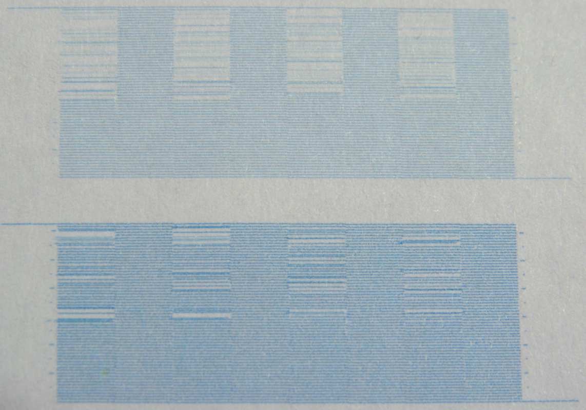

Вообще принтер печатает, но есть проблема - cyan полосит. :(
Снова часа полтора читал форумы. Если я правильно понял, прежде чем делать вывод "мыть/не мыть голову", нужно распечатать из сервисной программы pattern - по нему понятнее будет. Программа сервисная нужно чисто под ip4700? Не нашёл такой в форумах, попробовал "кнопочный" способ из этой ветки: http://www.resetters...showtopic=15109
Он для меня не работает. :( Принтер вроде как включается в сервисном режиме (когда два раза нажимаешь "треугольник" - кнопка "вкл" загорается оранжевым и зелёным) - но когда пытаюсь напечатать pattern - после нажатия треугольника реакции 0, а нажатие "вкл" затем просто выключает принтер. Как бы замутить тестовый распечаток?

| Сообщение #53 Отправлено 24 мая 2010 - 14:33
Cahota (24th May 2010 - 02:54 PM) писал:
Нормой уровня чернил в ВО считается уровень по верхнему срезу отверстия соединяющего ВО и ЧО. Если отверстие (диаметр, поперечник, пр.) 1 мм, то и уровень чернил в 1мм - норма. Если отверстие 10мм, то и уровень в 10мм - норма.
Если это не так, значит либо пробки не держат, либо температура скачет, либо слишком высокое разрежение (низко установлены) и чернила отходят от ПГ обратно в доноры.
Подделку под "офисы" с огрызком трубки вместо ВО, здесь не рассматриваем.

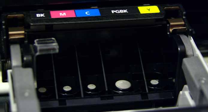

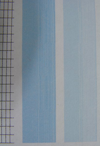

Распечатал, спасибо!

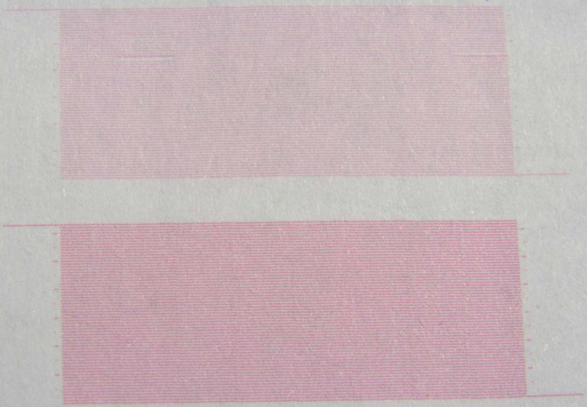

Насчёт на горячую - попробую, когда вариантов совсем не останется, а то это не быстро, наверно (из донора придётся чернила сливать, отмывать всё..). Про балансировку смотрел уже много раз, аналогично тему "Полосит" читал..
Вот мой cyan из распечатка сервисной прогой:
Промывка в таком случае может помочь?
Это если не снимать? Дюзы - это как? Через сетку заборников или снизу поливать?
Вообще я бы с радостью попытался промыть не снимая, ибо отсоединять все капсулы жутко не хочется. Вот только как именно это делается - просто тупо капать ММ из шприца на сетку заборника? Или как-то по-особому шприц закрепляется и оставляется так на какое-то время? В каком положении при этом каретка должна быть? Вообще эту сетку можно потереть чуть-чуть чем-нибудь, или касание её испортит?
Вот, кстати, magenta - тоже не идеально:

Subsonar (24th May 2010 - 07:05 PM) писал:
Лучше капать промывку из шприца на штуцер или дюзы.
| Сообщение #58 Отправлено 24 мая 2010 - 17:42
Cahota (24th May 2010 - 06:22 PM) писал:
Как раз наоборот. Хотя на штуцер и не снимая головы можно (если осторожно)...
Вот здесь все подробно описано.
Через дюзы - это "противоположность" промывке через штуцер (сетку заборников). Снимаете голову, и капаете промывку на дюзы до образования маленькой лужицы на них. Лужа на дюзах не должна растекаться. Ну а дальше наблюдаете как промывка, просачиваясь через дюзы, капает из заборников через фильтр. Вот и вся премудрость :) :)
Поможет. Похоже, что тут засор дюз и фильтра одновременно.
Надо в прошлом думать о будущем, чтобы в будущем не думать о прошлом.
| Сообщение #59 Отправлено 27 мая 2010 - 13:57
Всем спасибо за советы, после повторной промывки нормально запечатал. Правда всё равно не идеально, на обычном тесте дюз порядок, но в сервисном режиме пара еле заметных полос есть на cyan. Прочистки через драйвер помогают в таких случаях, или только если мыть ещё раз? Все эти промывки ММ головку не изнашивают?

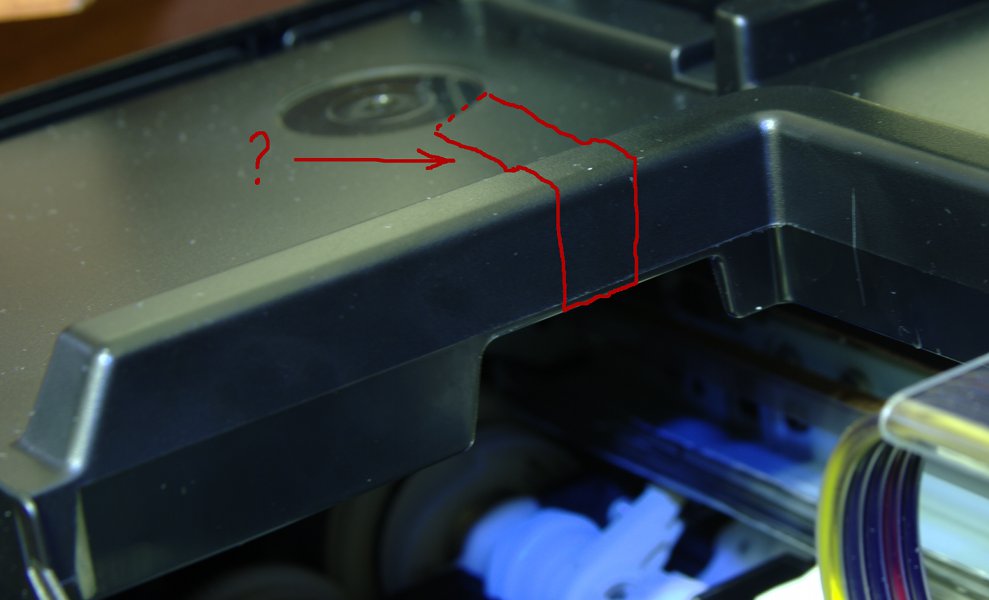

И второй вопрос - шлейф бьётся об левую стенку принтера во время печати: http://rutube.ru/tracks/3275740.html?v=385...7f3fe3d2e32e43e
Наверно через какое-то время он так продырявится, и случится беда. Почитал тему "Крепим шлейф", погуглил.. так и не понял, как лучше поступить. Единственное, что пришло в голову - просто вырезать в принтере слева "канавку" для шлейфа.
Как-то вот так:
Пилить, или есть менее радикальные способы облегчения жизни шлейфу?
Как-то вот так:
| Сообщение #60 Отправлено 27 мая 2010 - 14:53
Episode (24th May 2010 - 03:33 PM) писал:
Cahota, а какой этот уровень у Вас (от плоскости стола)? А то по фотке вижу, что очень низко.
И какая общая ширина шлеифа, или наружный диаметр одной трубки? По фотке они не маленькие.
