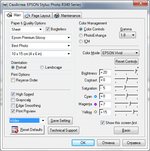

Epson Stylus Photo R340; капсульная СНПЧ "Суперпринт"; чернила InkMate EIM290; сканер Epson V100 Photo.

Никакого дополнительного профилирования не делалось; только были внесены корректировки в настройки драйвера принтера.
