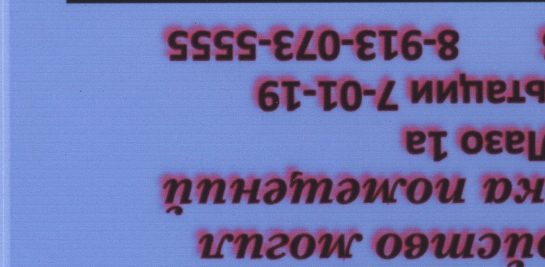

|    Сообщение #21 Отправлено 07 апреля 2010 - 16:52   Indnjc
Какие? Я тут уже дохрена перечитал, и не только на этом форуме. Просто дело в том что почти на всех формуах такие темы закопаны в закрома и никак не выделяются среди тысяч других. Дашь ссылку прочитаю.
Что за полосатость?Прикрепленное изображение: ______1.jpg72 кб.

|    Сообщение #23 Отправлено 07 апреля 2010 - 17:06   Cтac
Indnjc Видите под каждым сообщением есть ссылка "Справка" - там в первую очередь следует искать. Здесь бутерброды. Делать их нужно только при "пушении", вылета, кривоструя, почитайте - все написано там.
Полосатость от выпадения дюз.
(про двухстороннюю печать) Я и про горизонт говорю - поля проверьте слева и справа, должны быть одинаковые, и на принтере "поджим" для бумаги должен плотно стоять к бумаге.
Еще балансировку посмотрите-почитайте, и у себя проверьте.
Какая вам разница что принтер делает при калибровке - он печатает. Как? Ему лучше знать как, если раньше печатал не так - значит что-то случилось, а если раньше не видели - судить не нужно.

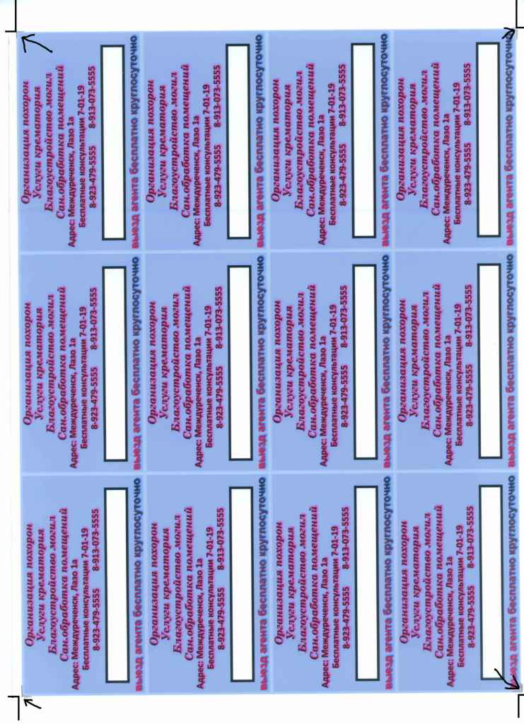

|    Сообщение #29 Отправлено 07 апреля 2010 - 18:10   Indnjc
Вот тот самый прикол который толкнул меня на поиски решения проблемы.Прикрепленное изображение: 1.jpg94кб
В самом начале совпадение при двухстороней печати 100 процентное потом в конце расхождение, карандашом выведены края углов, которые вырезаные по той стороне. В начале нормально под конец куда то убежало, почему?
|    Сообщение #30 Отправлено 07 апреля 2010 - 18:22   PhantomW12
а через какой софт идет печать визиток ???
тематика конечно ...
|    Сообщение #31 Отправлено 07 апреля 2010 - 18:36   koka
Странно...у мя у товарища из АдобИллюстратора...никуда не уводит.
|    Сообщение #32 Отправлено 07 апреля 2010 - 18:48   Indnjc
так во всех софтинах, мне нет времени изучать что адоуб что фотошоп, печатаю через прогу для визиток иногда через публишер, и это только при горизонтальной ориентировке. при вертикале этого нет. может дрова виноваты?
