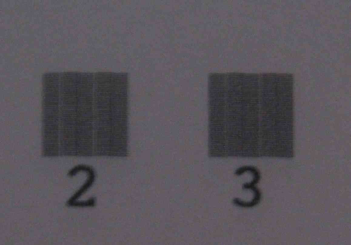

3. При калибровке головы обнаружилась странная проблема с черным цветом. Один столбик выше другого. Это касается всей первой полосы. С остальными все ок.
Вес - 5кб.

4. Балансировка - голодание. Остальное - проплешины. Дюзы - более/менее.

3. Возможно - шлейф, проверьте укладку и проверьте на ВЫКЛюченном принтере вручную двигать каретку, никаких "зацепок" быть не должно, каретка должна двигаться плавно и легко, одновременно понаблюдайте за шлейфом, не стучит ли по частям принтера и не цепляется ли где. Осмотрите энкодер в тех двух местах, где сдвиги на скане в п.3

Присоединяюсь к проблеме номер 3, только у меня эта проблема очень сильно видна на черном цвете а наостальных видно тоже. Как бы рельсоватость.

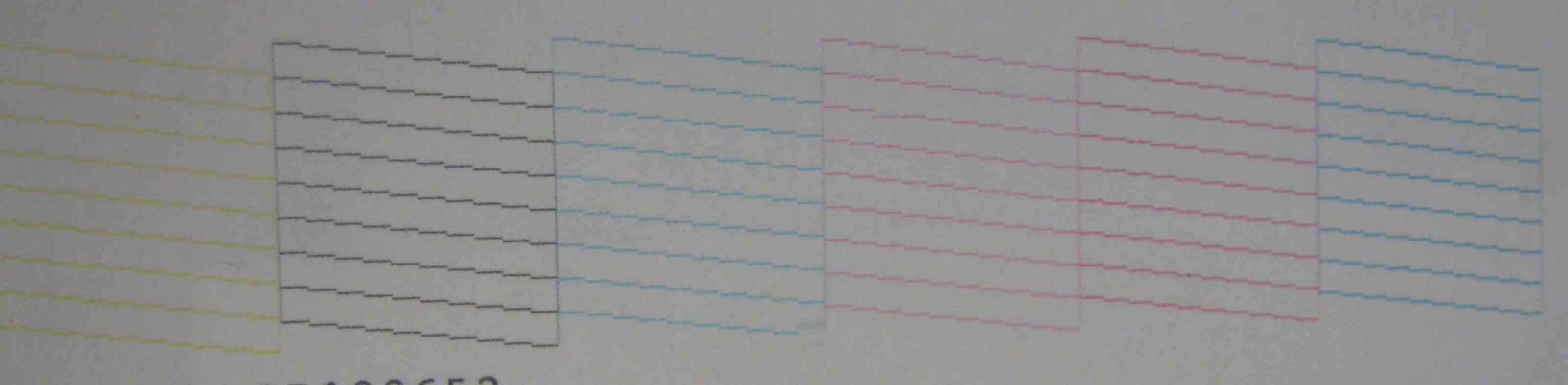

Прикрепленное изображение: 2324.jpg вес 30 кб
Так же при калибровке страница дергается, тест дюз приложу позже. на взгляд 100 процентный.

  • Прикрепленное изображение: IMG_0219.jpg
|    Сообщение #11 Отправлено 05 апреля 2010 - 14:53
ГостьИскатель_*
Дерьмовый скан, но видно - вовсе не 100%.
Дюза последняя в ЛЦ почти рассеялась.
По всем цветам есть подозрения

Я считаю что да, может и не правильно считаю. А насчет промывки проблемновато это будет. У нас в городе снпч едва то можно найти. Какое то странное здесь цитирование. Нихрена не цитируется. но по скану дюз все равно есть вопросы. еще и скан не могу прикрепить что за?
|    Сообщение #13 Отправлено 06 апреля 2010 - 08:20
ГостьИскатель_*
Прикрепленное изображение: test_IMG_0219c.jpg
Такие у Вас 100%

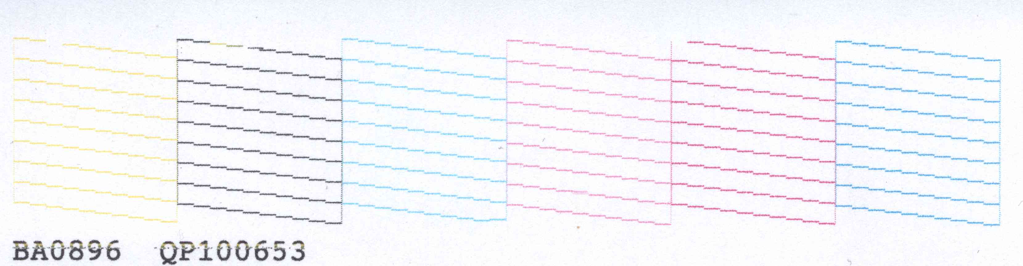

Блин действительно проваливается полоска, причем она уже давно проваливается.в голубом и пропала одна полоска в розовом. Неужели кривая установка снпч? Ставил не я. Возможно ли перебрать?

вот дюзы после печати одного документа.Прикрепленное изображение: ______1.jpgвес 100 кб

Ну вот, сейчас сделал тест дюз. Все полоски на своих местах, даже те которые ушли. Только догадываюсь ненадолго это.
