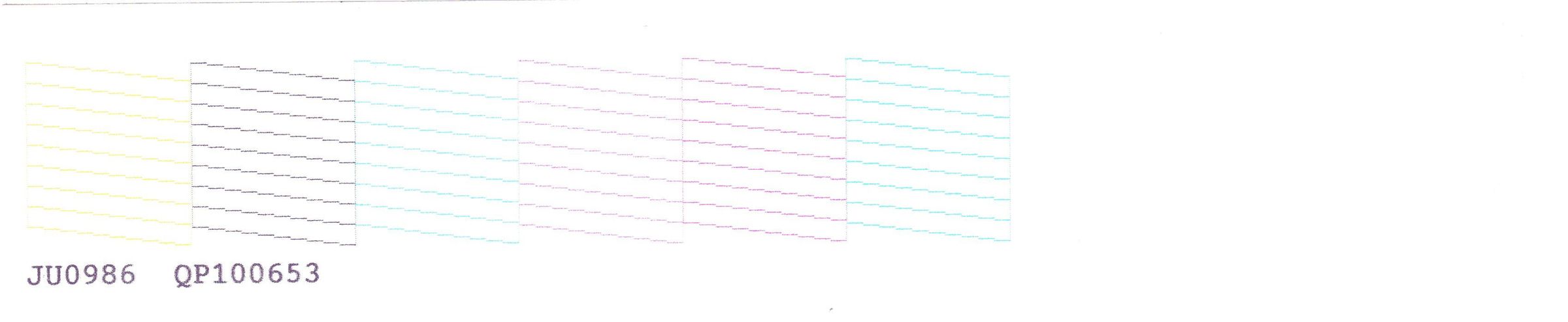

|    Сообщение #22 Отправлено 10 марта 2010 - 21:52   geron
Вот распечатал тест дюз:
В принципе - тест норм...
  • Прикрепленное изображение: ________1.jpg
|    Сообщение #23 Отправлено 10 марта 2010 - 21:59   Cтac
Кривоструй, ЛМ черный, бутерброд делать, а потом искать причину кривоструя
|    Сообщение #24 Отправлено 10 марта 2010 - 21:59   serkun
А что, вертикальные точки по границам не все пропечатываются или на скане не видно?
И многие черточки какие-то прерывистые. Чудно...
|    Сообщение #25 Отправлено 10 марта 2010 - 22:04   geron
Вертикальные пропечатываются, но не так ярко как горизонтальные. Это на скане плохо видно...
Ничего прерывистого нет - сканер на МФУ не самого высокого качества вот и отсканировалось так.
На самом деле тест дюз хороший, дефектов нет...
Самое паршивое в том, что месяц назад печать была идеальная (и на фотобумаге и на обычной),
а теперь стала плохая. И я не могу понять в чем причина...
Может кто подскажет какие чернила, кроме Интэк, можно использовать?
Какие есть хорошие водорастворимые чернила...???
|    Сообщение #26 Отправлено 10 марта 2010 - 22:21   Cтac
Если неправильно пропечатаны вертикальные - а так и есть - значит КОСОСТРУЙ - сделайте бутерброд, он устранит последствия и неровности вертикальных линий, а потом ищите причины косоструя.(их есть не много, от дисбалансировки до негерметичности системы и др.) В помощь - ФАК(справка) можете еще поискать как кривоструй.
|    Сообщение #27 Отправлено 10 марта 2010 - 22:23   geron
Что такое "бутерброд"...???
|    Сообщение #28 Отправлено 10 марта 2010 - 22:30   Cтac
ФАК в помощь, если кратко - ложите промокпашку под ПГ на капу, которая(промокашка) изрядно смоченая промывкой и на 5 минут каретку на парковку бах, от и бутерброд, но по этим указаниям НЕ ДЕЛАТЬ ЕГО, ЧИТАТЬ ФАК - там написано!
Бутерброд
|    Сообщение #29 Отправлено 10 марта 2010 - 23:58   Episode
Просмотр сообщенияgeron (10th March 2010 - 09:52 PM) писал:
Тоже на "снегурочке"?
Ваше МФУ медленно подыхает а Вы экономите по пол копейки на листе бумаги?
Не стыдно?
Тест дюз всегда нужно делать на фотобумаге.
|    Сообщение #30 Отправлено 11 марта 2010 - 20:59   geron
Почему мое МФУ медленно подыхает...?
Купил всего два месяца назад. Новый девайс ведь. И гарантии год почти еще.
Да и печатал на нем мало - фото штук 15, да текст листов сотни полторы.
С чего бы ему так быстро подохнуть, что у него ресурс 2 месяца что ли.
|    Сообщение #31 Отправлено 11 марта 2010 - 21:11   Cтac
В общем Episode прав, но это у него просто такой сарказм или я незнаю, но это правда. У вас возможно плохие чернила, которые могут убить ПГ. А сейчас как принтер? как печать?
Да и ресурс-нересурс, какая разница, просто нужно соблюдать правила поведения(ухаживания) за принтером, а то можно и убить за месяц.

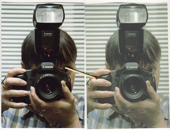

|    Сообщение #33 Отправлено 11 марта 2010 - 22:04   ЮХа
Скан двух фотографий, напечатанных на принтере R270 с одинаковыми настройками. Чернила водные.
Одна фотография сделана на фотобумаге. (Фотобумага неизвестная). Вторая, на оффисной.
Только что.
  • Прикрепленное изображение: ir.jpg
